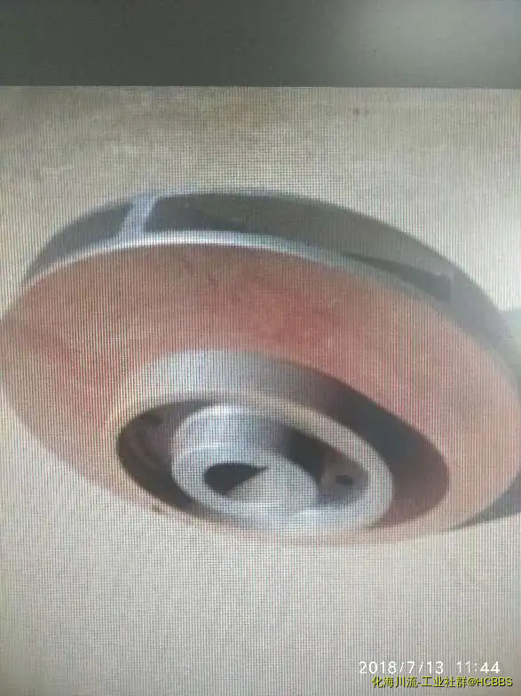

[讨论] 闭式叶轮机封这端,有道环,有没有大神解释一下这道环的具体作用是什么?
1.8K |8
跳转到指定楼层
majiasiVIP会员 VIP会员 | 只看该作者 回帖奖励 |倒序浏览 |阅读模式       最后访问IP江苏省
闭式叶轮机封这端,有道环,有没有大神解释一下这道环的具体作用是什么?不是吸入口端的口环

简介--叶轮上的口环加平衡孔,是平衡轴向力的,因叶轮前后盖板的面积不一样,后面的大于前面,泵在运行过程中就会产生向前的轴向力-登录查看全文

简介--也是配合口环使用,平衡轴向力。-登录查看全文

简介--背口环减小背压面积,减小轴向力。-登录查看全文

简介--节流,降低密封腔压力-登录查看全文

简介--背口环可以减少轴向力,降低密封仓压力,减少容积损失!-登录查看全文

简介--密封节流,通过平衡孔降低密封腔压力,平衡进口界面积两端压力,减少轴向力-登录查看全文

简介--平衡轴向力,防止断轴,减少对机封的压力产生泄漏-登录查看全文
