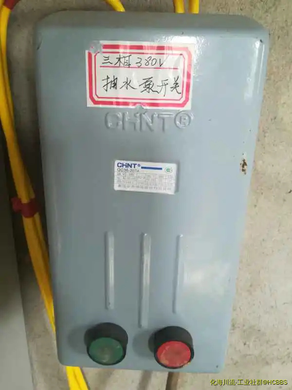

我这个泵原本是扬程32米的,水量100吨,我用作花场喷淋,但对泵不懂,买的扬程太大,扬程有余,电流超大,知道这个情况后,联系厂家换了泵头,现在是扬程20米,流量160吨,用起来喷淋正常,就是电流少少偏低。
发表于 2018-7-13 10:20:11
泡沫_ZPTK + 5 积极参与
laochen_ZCDJ楼主 VIP会员 VIP会员 | 显示全部楼层       最后访问IP广东省
用起来泵正常,就是这个开关,经常按开关,跳闸,连续按几次才能启动。

忘记密码VIP会员 VIP会员 | 显示全部楼层       最后访问IP江苏省
可以在启动电机的时候看着点电流表,看看是不是启动瞬间电流过大造成跳闸了

ztxfhlVIP会员 VIP会员 | 显示全部楼层       最后访问IP河南省
一般水泵启动前要将出口阀门关闭,启动后马上打开出口阀门,这样启动时就不会跳闸了。

泵电流没问题,至于跳闸可能是由于类似“电动机综合保护器”的设置问题。电机一般会设置过载保护,额定15A的电机设置20A的超载保护,过了电流就跳闸。刚启动的时候电流大可能过载了跳闸,泵已经有了初速度了电流就下降了不继续跳了。这个过载电流有的是可调的,找电工查一下是不是这个问题,把过载电流调高点就不会老是跳了
