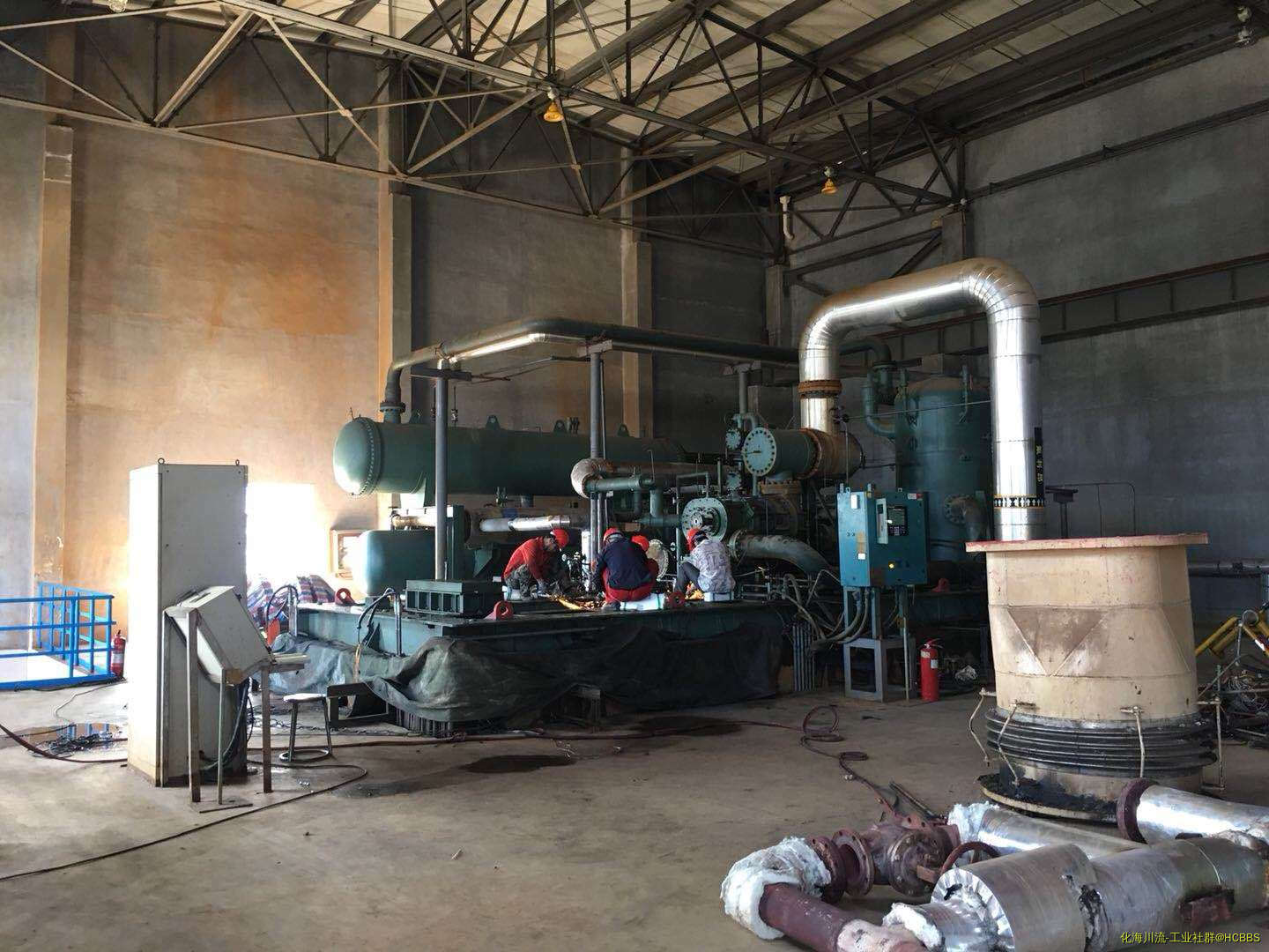

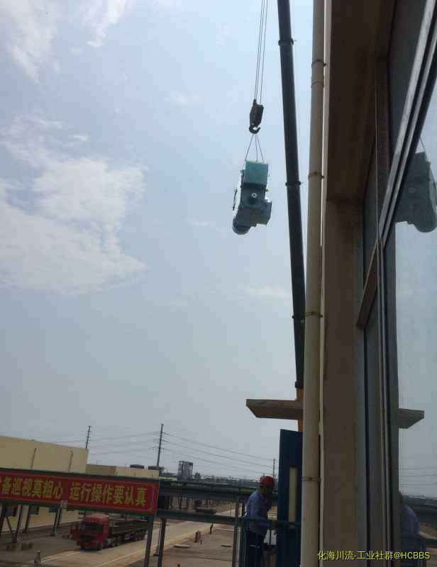

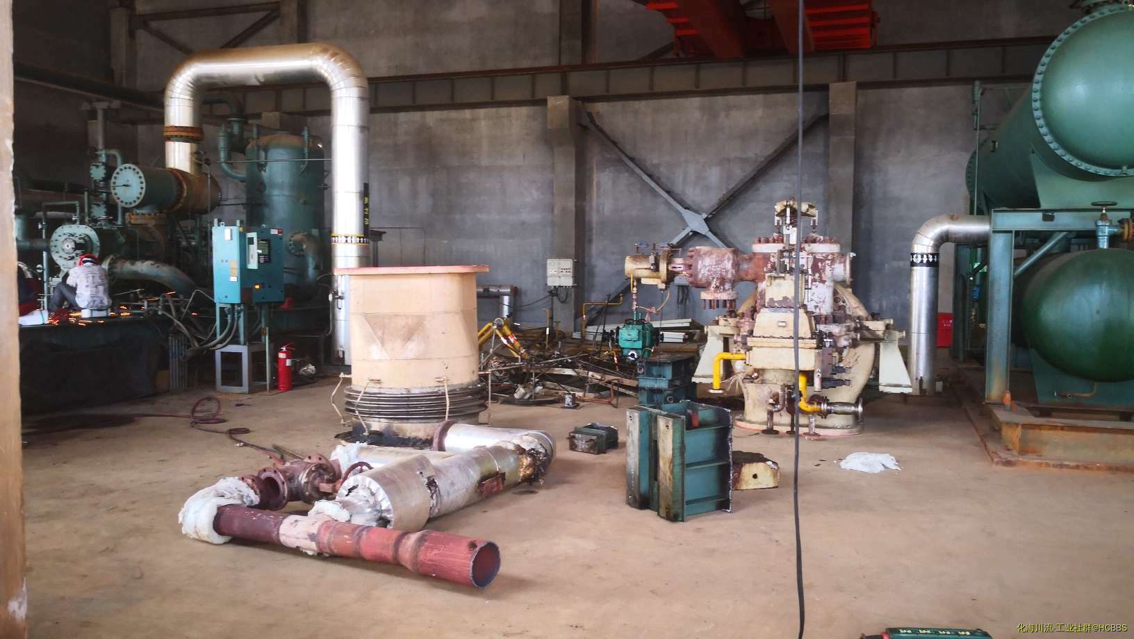

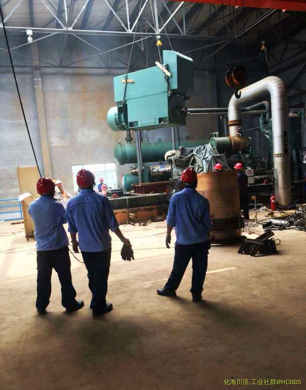

约克工业冷冻机组,RWBII856汽轮机驱动改高压电机驱动现场

这个为什么改电机驱动?

这个为什么改电机驱动?
转速达不到,开机前太麻烦

个人还是认为透平要节能些。

但是汽轮机暖机。保养,

不错嘛,一方面转速达不到,一方面要暖机

电消耗是很大的点

这个机组制冷量应该不大吧,怎么会选用汽轮机驱动,确实电机驱动比较合理,但是制冷量大的机组还是汽轮机驱动比较经济。
