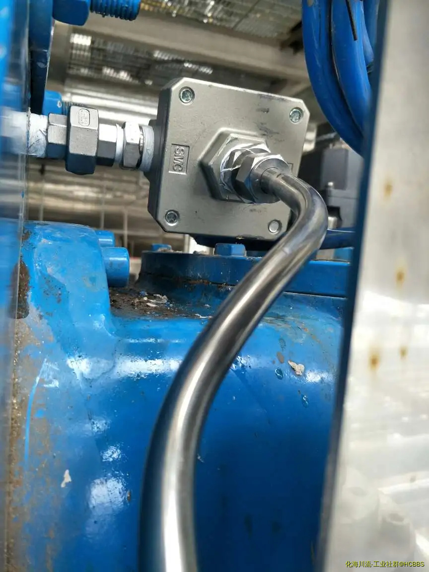

[求助] 8"开关阀要求关断时间1.5s,配单作用执行机构,气路附件该怎么选啊,求教

首先阀门如果是气关,根据情况可以通过加大进入气缸仪表空气压力、进入气缸气路管径等方法实现快速关断(同时考虑另外一侧气缸排气,就是安装在气缸上消音器的规格,也不建议过小)。如果是气开阀门,通过将快排阀直接安装到气缸上的方法(直连,不建议中间有弯头等),这种方法对前面气路基本没有要求,但如果增加快排阀或增加大CV值快排阀或减小气源压力仍然满足不了要求,则是执行机构弹簧力不够大,可以通过调整气缸两侧螺母实现(这里比较专业,最好请长假过来调试),如果在不行就要考虑更换气缸。

非常感谢!FC的方法还能再详细一些吗?

FC,气开阀门,失气阀门关闭,本次要求关闭1.5S,故失气时候的排气速度是关键(假设执行机构满足条件),此时需要将排气距离尽量缩短(见图,另有些接头里面有缩颈需要注意,从气缸到快排阀之间尽量要直连,且不能有缩颈的管件存在),快排阀入口与气控阀或电磁阀出口连接,其他部分不做说明了,在此时试验阀门关闭时间如果还不满足,请调低仪表空气压力(一般最低3-4公斤),如仍然不满足,建议看下气缸另外一侧消音器大小,可先去掉试验动作时间,如还是不满足,考虑调整执行机构螺栓预紧力(有的可调有的品牌可能不能调整,原理就是预紧力大了,推动气缸动作变快,一般情况下不建议调整),如以上方法均不行,请考虑更换执行机构。
