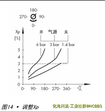

这个图片是4763定位器说明书里面的,但是没看懂,请问什么意思  谢谢

这个图的意思当旋钮指针从0度到360度,定位器的压力从大逐渐减小。

qq_“思考人生”614614楼主 VIP会员 VIP会员 | 显示全部楼层       最后访问IP山东省
你的理解错了

梅雨づ辉煌_YPHIVIP会员 VIP会员 | 显示全部楼层       最后访问IP上海市
你的理解是什么?
发表于 2018-7-16 12:39:01
我的理解:三条压力曲线,角度与增益的关系,工作中根据实际压力和这个图对角度进行调整

wuyonghengVIP会员 VIP会员 | 显示全部楼层       最后访问IP北京市
XP的预设值为3%,根据供气压力调整角度,使XP约为3%,越小越好,但XP小了会引起阀门调整到位后的阀位波动,因此建议按3%调整。
wuyongheng 发表于 2018-7-21 11:05
XP的预设值为3%,根据供气压力调整角度,使XP约为3%,越小越好,但XP小了会引起阀门调整到位后的阀位波动, ...
正解
