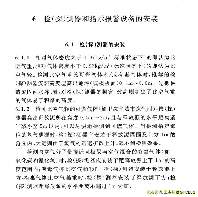

不知道如何比较 参考50493-2009

设计时提供比重小于空气,应该安装0.3~0.6m;如何和0.97对比  详情 回复 发表于 2018-7-11 10:16

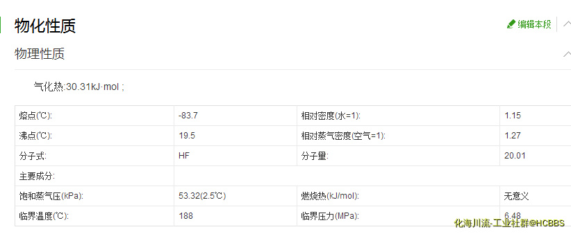

相对蒸汽密度   1.27   这不是比空气大吗

应该不是一个概念吧。我也不是很理解。标况的相对密度才是判断标准吧。  详情 回复 发表于 2018-7-12 08:06

你截图上面说的很明白了啊,密度0.97为界,算一下HF密度不到0.9,比空气轻

嗯。  讨论下.学习下!!!原来的自控标准0.7 失效了啊没有了20507-2014

你说的这规范不熟,说的0.7是比重吧,计算看还是小于0.7,不矛盾

简单比较法,分子量大于29即认为比空气重,分子量小于29即认为比空气轻。

气态HF  是HF单体与环状六聚体(HF)6的混合物质。不能只考虑单体氟化氢,相对蒸汽密度1.27 表明 气态氟化氢比空气密度大。

我也觉得HF会有六聚体,但是当泄露量较少时,会有HF团聚吗?现在厂子里氢氟酸HF有毒探头安装位置一般是哪?

六聚氟化氢主要是以液体状态存在于液态纯氟化氢中,当暴露于空气中时,六聚体会主动解聚成游离氟化氢,这要考虑实际现场情况。
