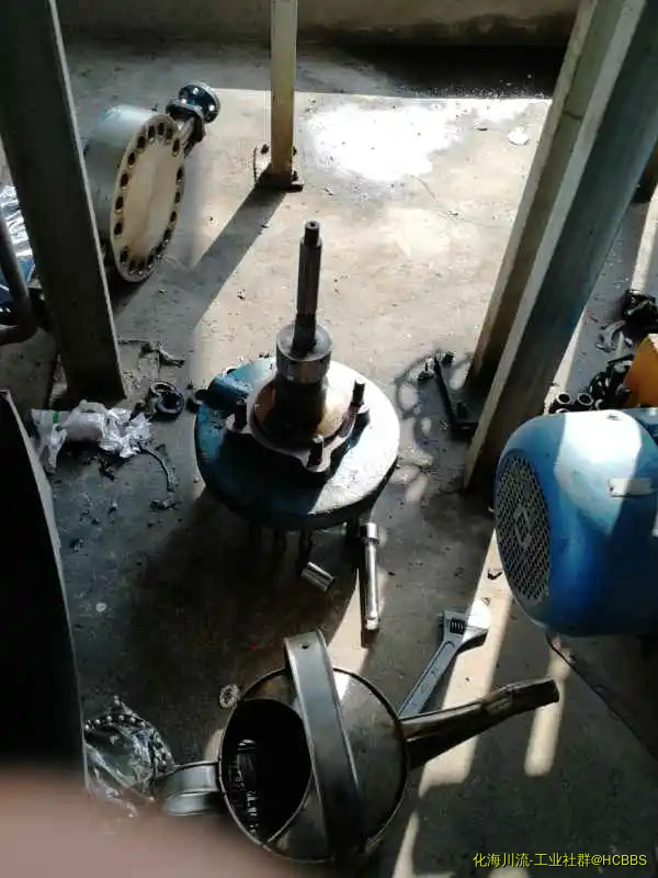

[求助] 计量泵打不上压力 流量也不够 什么原因 单向阀都更换过新的

厂家过来看过也没有找到原因

正常现象。

你打水,试一下泵。
发表于 2018-7-10 20:49:09
tomtom999999VIP会员 VIP会员 | 显示全部楼层       最后访问IP山西省
碱液容易试单向阀内件发生卡涩。
发表于 2018-7-10 20:50:23
asd6692569VIP会员 VIP会员 | 显示全部楼层       最后访问IP陕西省
为什么要拆齿轮箱?在柱塞杆处就能看出往复机构是否存在问题啊?如果齿轮箱没问题的话那还是老三样,单向阀,补油器和膜片

具体什么物料,需要流量多少,能打到多少,看看行程够不够

碱液容易结晶,检查一下泵体进口是否结晶。

入口堵了,清下过滤器或者用稀溶液稀释下或蒸汽加热下。确定如果管线通畅后再找泵入口法兰和机泵问题,应该是泵入口管线问题。不起压力和出口单向阀没关系。再就是出口管线如果是空的,打起压力来需要一定时间,不是一开泵就能打到正常压力的,要等等。可以开出口放空看有没有物料出来。

碱液容易试单向阀内件发生卡涩。
你这么知道是打液碱的

为什么要拆齿轮箱?在柱塞杆处就能看出往复机构是否存在问题啊?如果齿轮箱没问题的话那还是老三样,单向阀 ...
检查一下轴承   轴承间隙有点大了

有没有检查补油阀和回油阀?  详情 回复 发表于 2018-7-11 20:02
行程已经调到最大了  还是没有用     打液碱的    常温
没有发现有结晶的现象     物料很干净的

入口堵了,清下过滤器或者用稀溶液稀释下或蒸汽加热下。确定如果管线通畅后再找泵入口法兰和机泵问题,应该 ...
有物料出来的   就是达不到系统的流量要求     压力也达不到要求
单向阀不是球形的      会不会有影响
以前是球形的后来更换成三角形     会不会管道不正单向阀卡死现象

出口单向阀限量的话会憋压力才对,单向阀在压力表后面,计量泵压力会超高的。我还是觉得是入口管线堵了。你可以开下备用泵试试,如果也这样那就不是单向阀的问题

有没有检查补油阀和回油阀?

另外一种可能就是节流了

进口管线的过滤器打开清洗一下试试看一下,再或者让机修工打开齿轮箱看看里面的齿轮是不是有磨损。

mf型隔膜式计量泵,限位补油系统由限位阀和单向阀组成,安全阀为独立安装。
限位阀的开启是靠隔膜在后死点将限位阀芯推开,在隔膜油腔的负压作用下,单向阀打开补油。当隔膜油腔的油量充足时,隔膜后死点前移,不再推开限位阀芯,补油系统停止补油。因此,限位补油阀具有防止过量补油现象的产生,避免隔膜因过量变形和压差过大引起的早期破坏,延长隔膜的使用寿命。建议检查限位补油阀
