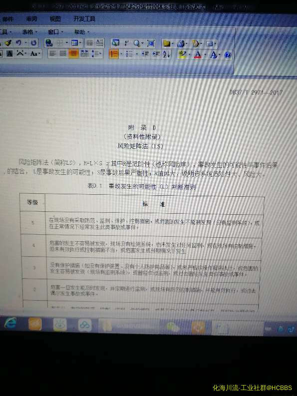

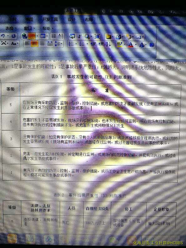

风险矩阵法中,L代表事故发生的可能性,这个可能性是指我五大管控措施前发生的可能性还是管控后发生的可能性?

我发的那两个图片,L=5的说明,从这个角度,应该是前
