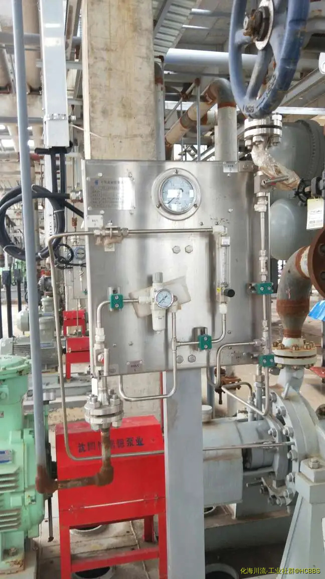

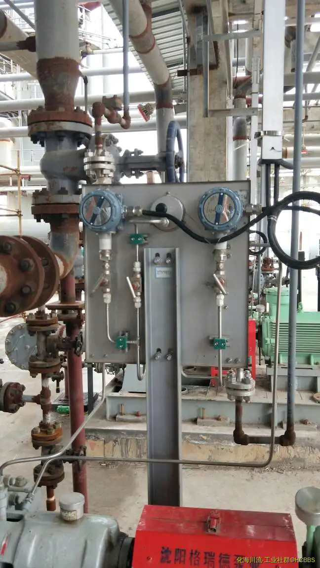

你这个明显就是72+76的配置,但是76的限流孔板没有看到位置。
第二个图上明显是有流量计的,实际使用中流量计有很多用处。
比如试漏,完全可以通过流量去判断,76关闭后,72如果有流量,那么就存在漏点了。
运转中,通过孔板限流后,流量比较固定,如果流量明显增大的话就是大气侧密封泄露。
还有就你们这个现场来说,76只有远传,没有就地,如果按照你们的操作规范来说还需要DCS配合。很麻烦

实际运用中真没注意灌泵与通气的先后,而且我们停泵是不停密封气的,从未出现这方面的问题,但是不排除会发生该问题的可能性。
不过二楼图上面的操作说明我觉得写的很不规范,完全忽略了72中流量计的作用。而且关于密封气压力的的描述我觉得也不对,主要是投用后压前后压差的问题,你帮忙分析下
