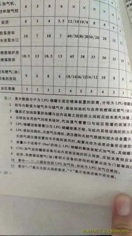

各位老师,加油加气站设计规范中表5.0.13注9大家怎么理解呢?站房按照门窗洞口算,意思是油罐到站房的4米间距,到门窗满足4米就可以吗?

对,可以这样理解。一般情况下,检查油罐到站房的距离,当油罐到站房的距离不能满足要求时,可以检查油罐到站房门、窗的距离。这个距离要求是防止一旦发生油气泄露后,进入站房内,引起事故,而油气进入站房,只能通过门、窗等敞口位置进去。

感谢回复,对于已建的加油站无论油罐区还是站房,如果按照边缘算,确实很难整改,也只能考虑到门窗洞口满足距离,实际出现泄漏后不会造成事故这种情况了
