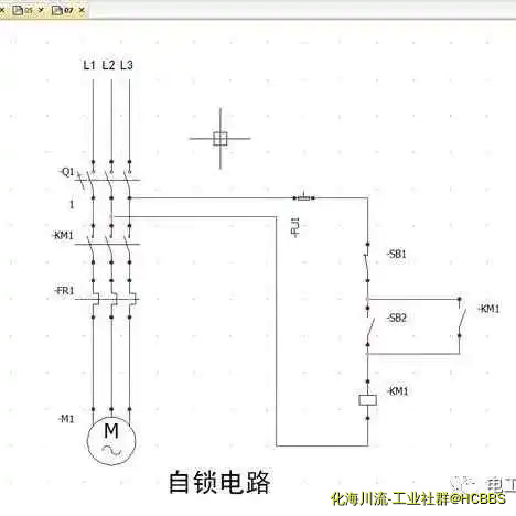

童心_YWUEVIP会员 VIP会员 | 显示全部楼层       最后访问IP广东省
为什么SB2松开的时候,电动机还在转
发表于 2020-4-24 09:03:00
sdscj0122 + 5
童心_YWUE 发表于 2020-04-24 09:03
为什么SB2松开的时候,电动机还在转
因为接触器触点自保持了
