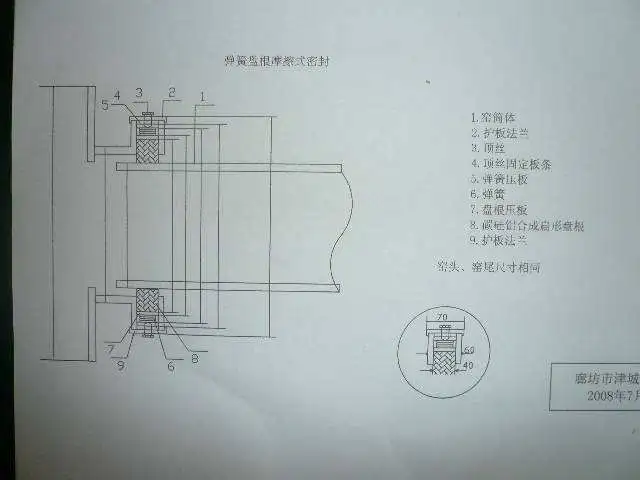

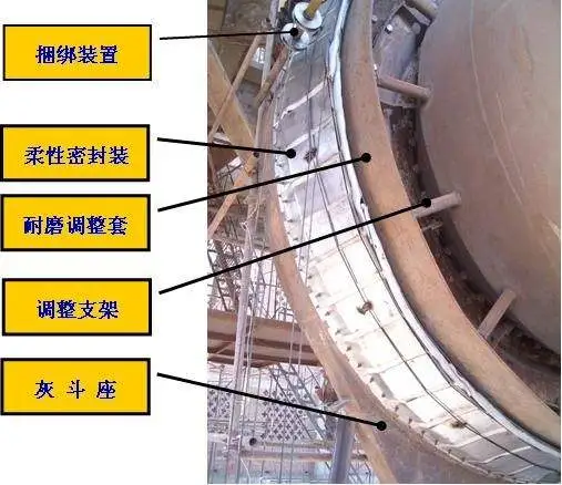

回转窑常见密封形式有五种分别是:一、鱼鳞片密封;二、气缸式密封;三、石墨块密封;四、迷宫式密封;五、挡板式密封。下面分别介绍每种密封形式:
一、鱼鳞片密封
    鱼鳞片密封为现阶段最主流的密封形式,由于其安装维修简便,密封性能较好,既可用于回转窑窑头密封也可用于回转窑窑尾密封,在烘干机,单筒冷却机上应用也比较广泛,为最常见的密封形式。以水泥行业为例,其回转窑窑头密封均采用的是鱼鳞片密封,窑尾密封采用鱼鳞片密封的比重也比较大。其它如冶金、建材、化工等行业使用鱼鳞片密封的比例也比较大。
二、气缸式密封
    气缸式密封主要用于生产粉粒物料的回转窑窑尾密封,一般以水泥行业应用较多,由于其后期维修比较麻烦,加之对外部设备有一定要求,现阶段很多窑尾采用气缸式密封的均改造成了鱼鳞片密封形式。
三、石墨块密封
    石墨块密封可用于窑尾密封,也可用于窑头密封,老式石墨块密封均采用的是轴向密封方式,和气缸式密封一样,由于其存在一定缺陷,现使用的单位不多。而采用径向密封方式的新式石墨块密封将会是未来发展方向。
四、迷宫式密封
    迷宫式密封是有多块直径大小不一的圆环形挡板组合成的迷宫形式,由于其对设备本身的要求较高,现应用不多,而迷宫式密封与鱼鳞片密封的组合形式和与石墨块密封的组合形式在某些企业还有应用。
五、挡板式密封
    挡板式密封为较早的密封形式,和气缸式密封比较类似,都是径向密封,且都是采用挡板密封缝隙,不同的是挡板式密封一般采用重锤或弹簧支撑,气缸式密封采用气缸座支撑,挡板式密封现基本已淘汰。

鱼鳞片密封正在安装
鱼鳞片密封正在安装
鱼鳞片密封
鱼鳞片密封

填料密封分为径向和轴向,压紧方式有重力式、弹簧式、汽缸式。

这几种密封形式应对负压工况基本还行,如果炉内为正负压工控可燃气氛就难了。
