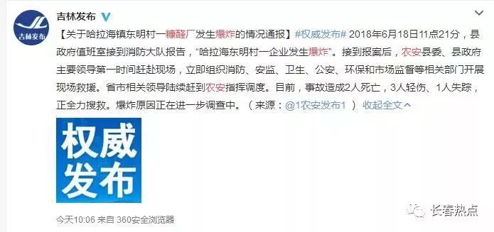

2018年6月18日11点21分,吉林长春农安县**值班室接到消防大队报告“哈拉海东明村一企业发生爆炸”。
登录/注册后可看大图
接到报案后,农安县委、县**主要领导第一时间赶赴现场,立即组织消防、安监、卫生、公安、环保和市场监督等相关部门开展现场救援。省市相关领导陆续赶到农安指挥调度。
目前,事故造成2人死亡,3人轻伤、1人失踪,正全力搜救。爆炸原因正在进一步调查中。
                        农安县人民**2018年6月18日

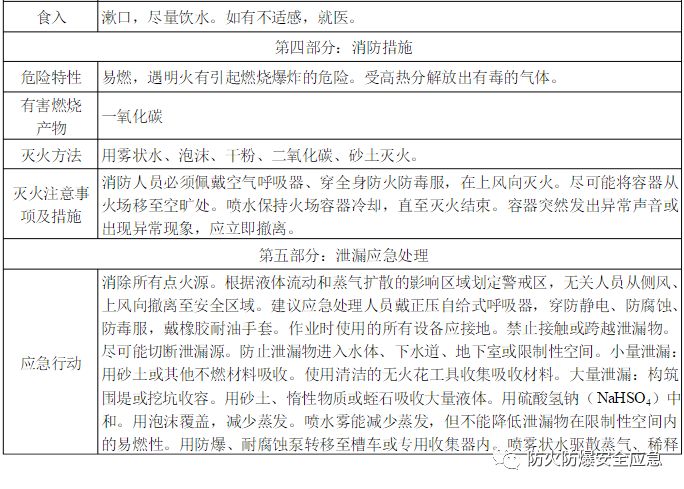

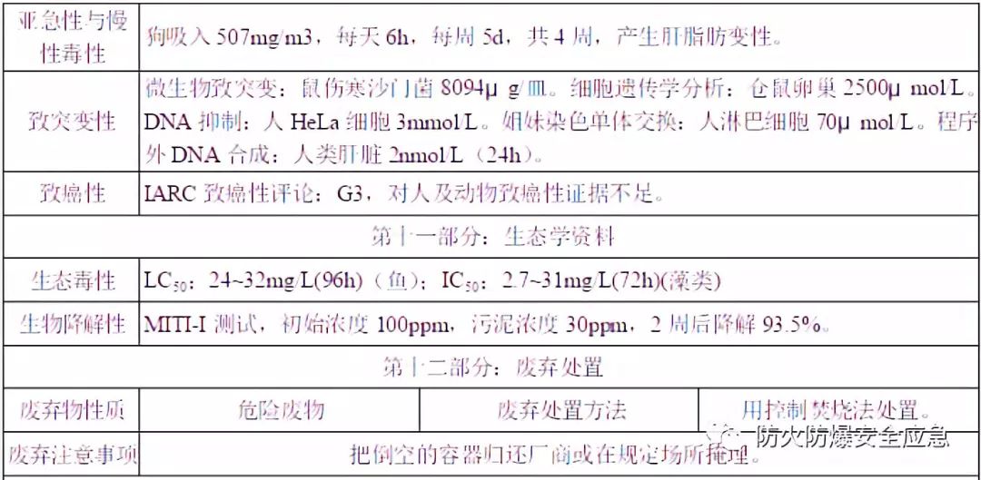

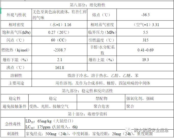

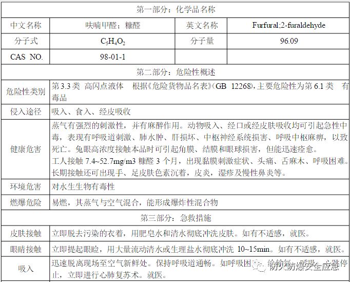

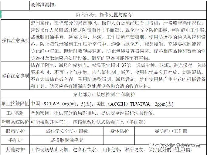

糠醛,危险化学品的一种,学名呋喃甲醛。
易燃液体,类别3
急性毒性-经口,类别3*
急性毒性-吸入,类别3*
皮肤腐蚀/刺激,类别2
严重眼损伤/眼刺激,类别2
特异性靶器官毒性-一次接触,类别3(呼吸道刺激)
糠醛MSDS
登录/注册后可看大图
登录/注册后可看大图
登录/注册后可看大图
登录/注册后可看大图
登录/注册后可看大图
登录/注册后可看大图
