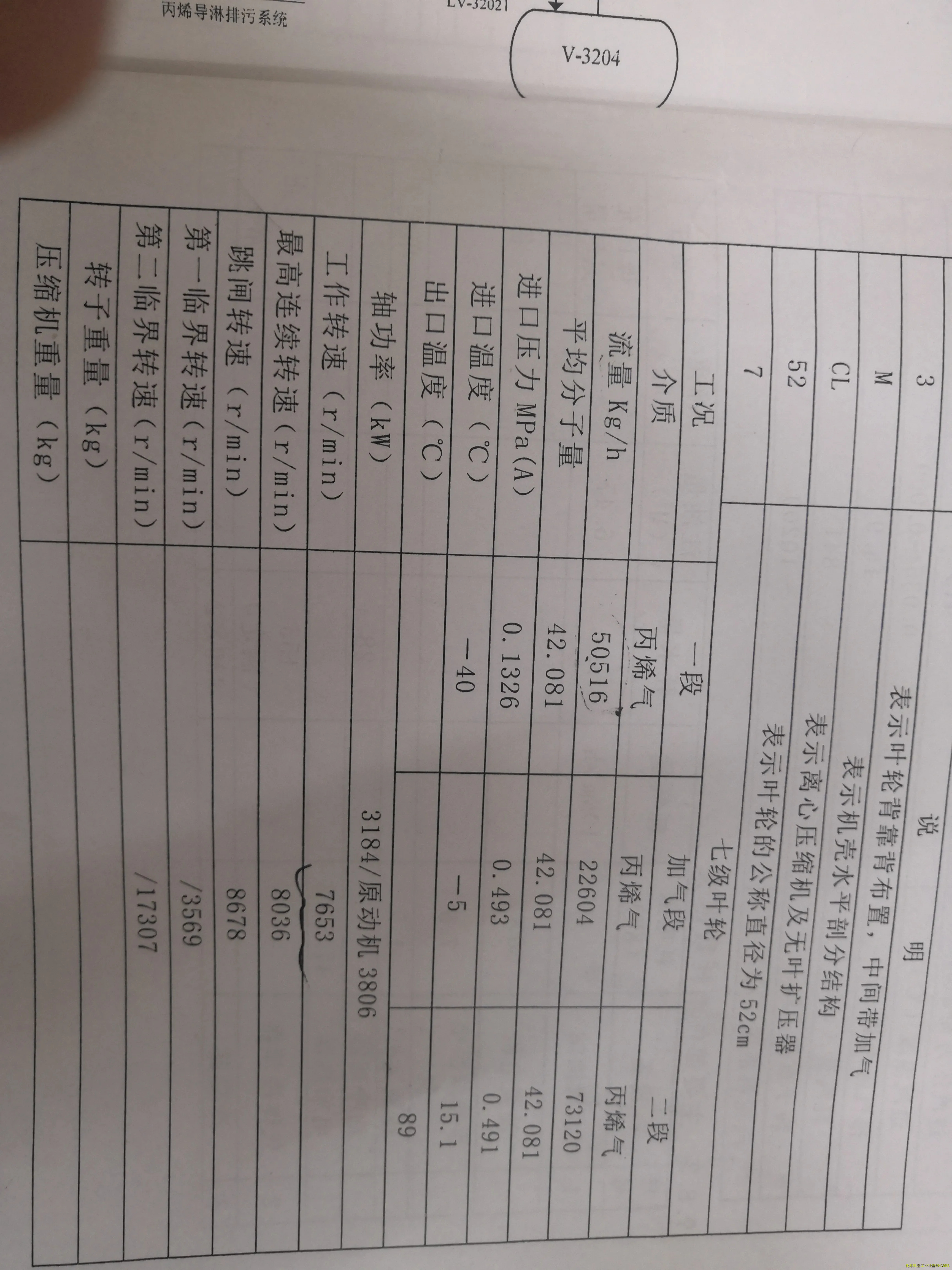

我厂丙烯压缩机是离心式压缩机(一缸、两段、七级(一段四级、二段三级)),由汽轮机带动,从哪些参数判断压缩机负荷是否满负荷?
设计转速:5740~8036rpm,轴功率3.1MW,具体参数如下 11111.webp
求高手解答?
