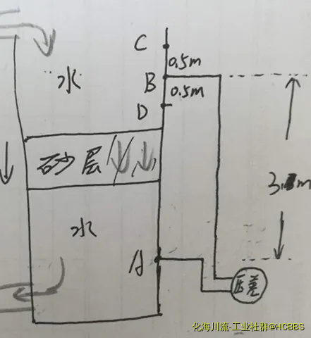

情况说明:可以理解是一个大水泥罐,中间加隔砂层,水从上部流入,经过砂层过滤后进入下部流出,表是新表没问题,安装位置如下图,差压表安装位置低于引压管A处,引压管A B高度差是3米,可以认为是30 kpa。首先这样的安装方式对吗?

砂层是如何固定的?感觉仪表不能正常工作。

具体怎么固定的不知道,这是设计院设计的,现在就是不知道差压表怎么调试。。。。

首先压差变送器其实是电气元件,只是从两个点分别取压力值后计算出压差,然后通过转换成4~20mA的模拟量信号进行传输或显示而已。
所以这个调试与工艺关系不大,应该是电仪调试内容。

是啊,只是单纯的测量压差而已。这个安装方式对吗?调零或者迁移什么的怎么设置?

如果测差压的话肯定不是30KPa,经过了沙层会有压力损失,我感觉应该小于30KPa

安装方式没看出什么问题。
如果是敞口过滤,也就是罐内不带压,那么压差应该是30KPa
如果是带压过滤,那么需要考虑设计允许的压力降来设置压差。
一般过滤罐都是计算过滤后与过滤前的压力降低了多少,达到或者超过了设计允许的压力降低值,那么就要进行反洗了。

嗯,在过滤性好的时候应该是小于等于30kpa的。
如果实际液位低于B点,也就是在D点的时候是不是应该显示 25kpa?如果高于B点也就是在C点的时候显示是35kpa,还是显示30kpa呢?

对,设计就是这么说的,在过滤性好的时候最大也就等于30kpa的。实际应该是小于30kpa,如果实际液位低于B点,也就是在D点的时候是不是应该显示 25kpa?如果高于B点也就是在C点的时候显示是35kpa,还是显示30kpa呢?

中间沙层会导致压力损失,直接测液位估计会不准确,另外变送器如图安装的话要做量程迁移。

不管买哪家的压差变松器,看看说明说就行。个人觉得没必要装,直接安装个电接点压力表就行。

不是测量液位,是测量砂层两端的压差,比如现在测得压差值,过一段时间后的压差值,根据两个压差值的差值看是否需要反冲洗。
按照如图安装方式,将高低压测引压管都注满水,然后调整零点就可以吧?凋零后还需要迁移吗?

过滤砂层压力必然有损失,并且当砂层使用时间长了板结严重的话压力损失会更厉害。
