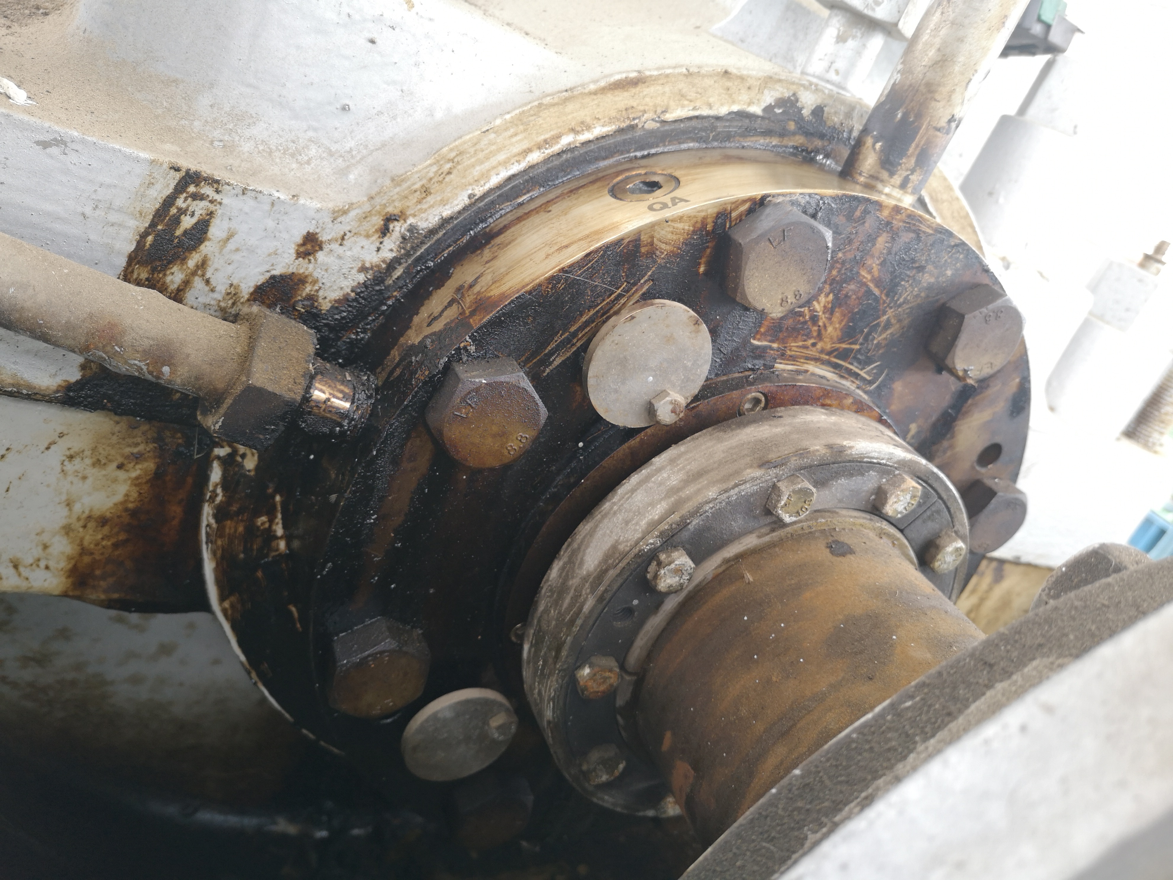

[求助] 鲁尔泵机械密封泄漏检测原理

简介--机械密封检测是从左侧管子接出来的,拆开发现一直有油,应该是根据流量大小来检测泄漏量大小的?-登录查看全文

简介--风的世界 发表于 2018-6-19 18:58 机械密封检测是从左侧管子接出来的,拆开发现一直有油,应该是根据流量大小来检测泄漏量大小的? 楼主确认吗? 一般来说泄露检测孔位置都在下方,至少我没见过在侧面安装,而且你这 ...-登录查看全文

简介--asd6692569 发表于 2018-06-19 21:06 楼主确认吗?<br />一般来说泄露检测孔位置都在下方,至少确认,国产泵都是在下方,手册简单说明就是检测流量-登录查看全文

简介--有密封的剖面图没,两个管口附近的字头是什么?Q?D?-登录查看全文

简介--风的世界 发表于 2018-6-19 22:21 确认,国产泵都是在下方,手册简单说明就是检测流量 这两个管子的走向呢?-登录查看全文

简介--来个全景的图片瞅瞅-登录查看全文

简介--刘家飞 发表于 2018-06-20 09:45 来个全景的图片瞅瞅等等-登录查看全文

简介--asd6692569 发表于 2018-06-20 08:54 这两个管子的走向呢?有空发个全图-登录查看全文

简介--这不就是冲洗管线么?你这广告里卖的什么药?-登录查看全文

简介--感觉就是密封进出口啊-登录查看全文

简介--压力检测-登录查看全文

简介--侧面出?  不是低进高出吗?  而且检测泄露? 我接触的这种都是带有补偿压力的,机封内漏基本上外面接管上压力表都有表示。-登录查看全文
