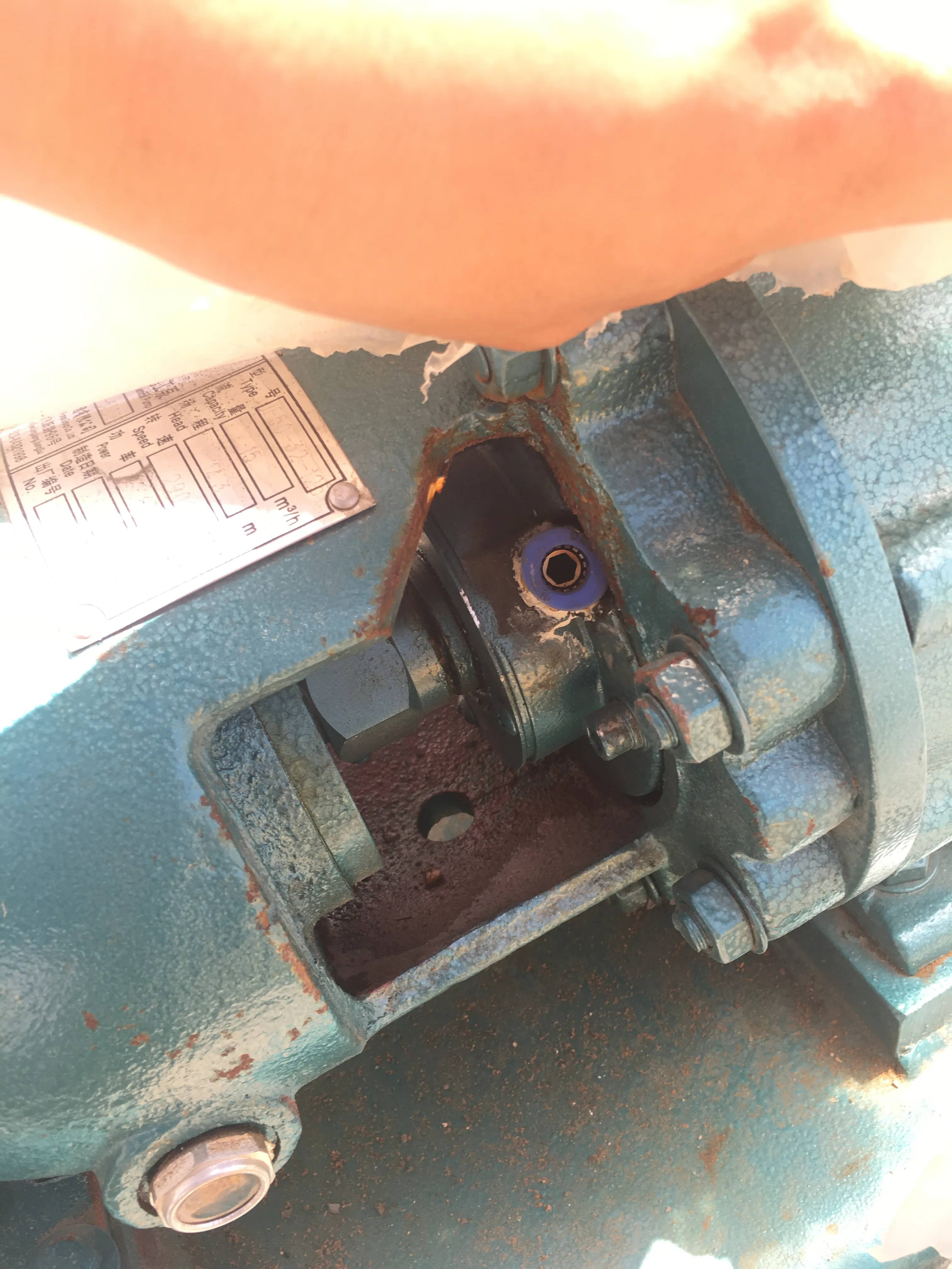

[已解决] 请问图中泵上的孔是什么干嘛用的?

简介--密封冲洗孔,外接循环水的, PLAN54-登录查看全文

简介--zhangqi1234 发表于 2018-6-18 20:50 密封冲洗孔,外接循环水的, PLAN54 请问这个孔现在这个状态是开的吗?我怎么看着像是开口的。-登录查看全文

简介--机械密封上有好几个孔,具体要看机封的介绍。相比于我司的卧式泵(仅采用P11方案),机封上有三个孔,除冲洗孔需要连接管线外,还有急冷口和排液口处于常闭状态。 ...-登录查看全文

简介--一般是留的密封冷却或者冲洗用的。-登录查看全文

简介--qdvax_ICLJ 发表于 2018-6-18 21:17 请问这个孔现在这个状态是开的吗?我怎么看着像是开口的。 按照他说的,应该有一根管过来,按照你的接头应该是软管,接循环水。 ...-登录查看全文

简介--冲洗或者急冷排液的预留孔!-登录查看全文

简介--密封冷却或者冲洗用-登录查看全文

简介--少个接头,接软管冲洗降温用……-登录查看全文

简介--排水孔,防止机械密封漏出的液体满槽以后顺轴进入电机。-登录查看全文

简介--看着像接冷却水-登录查看全文

简介--密封冲洗用···-登录查看全文

简介--这开孔都有快接头,应该是插软管的地方,机封冲洗口-登录查看全文

简介--密封冲洗孔,外接循环水用的 ,一般是4分的-登录查看全文

简介--机封冲洗口-登录查看全文

简介--这个是轴封孔,接外部轴封水的-登录查看全文

简介--泵轴机械密封冷却作用。-登录查看全文

简介--接头是pu管快插接头,但是做什么用的就不知道了,比较局部不知道几个接头,机封冲洗降温水应该至少是两个。-登录查看全文
