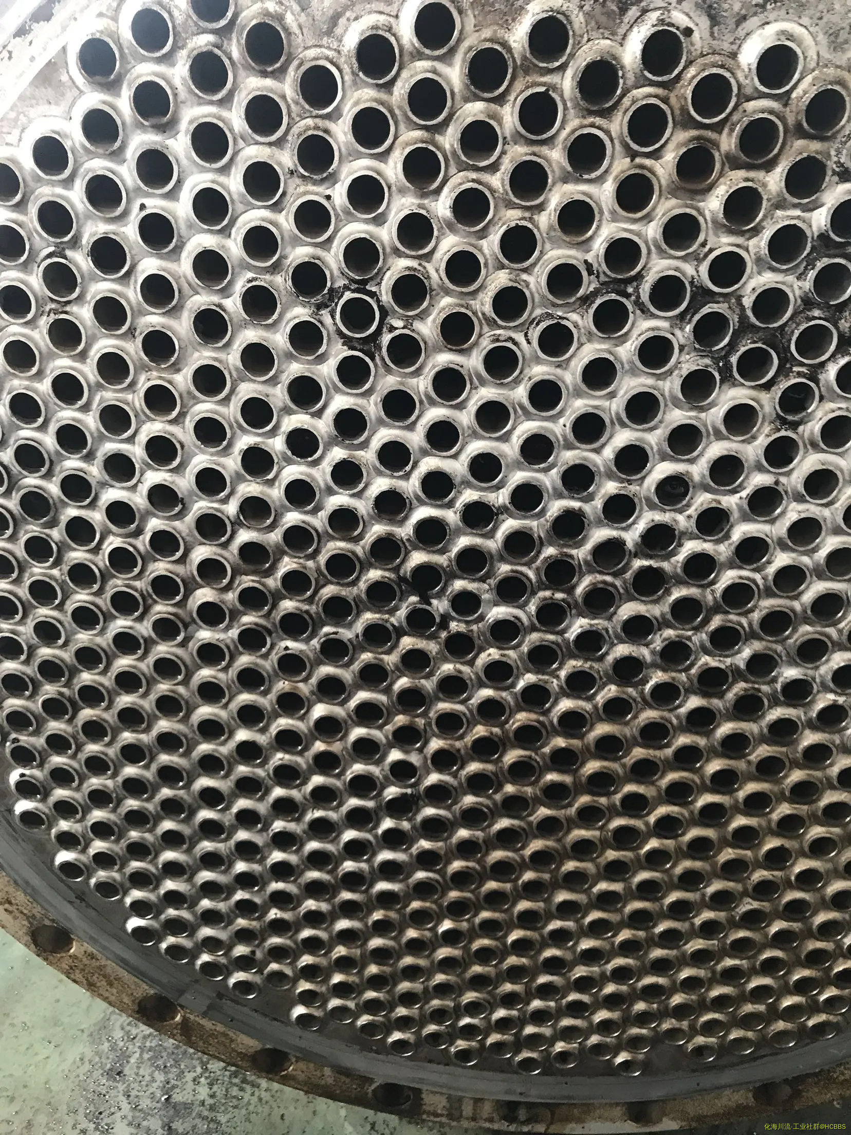

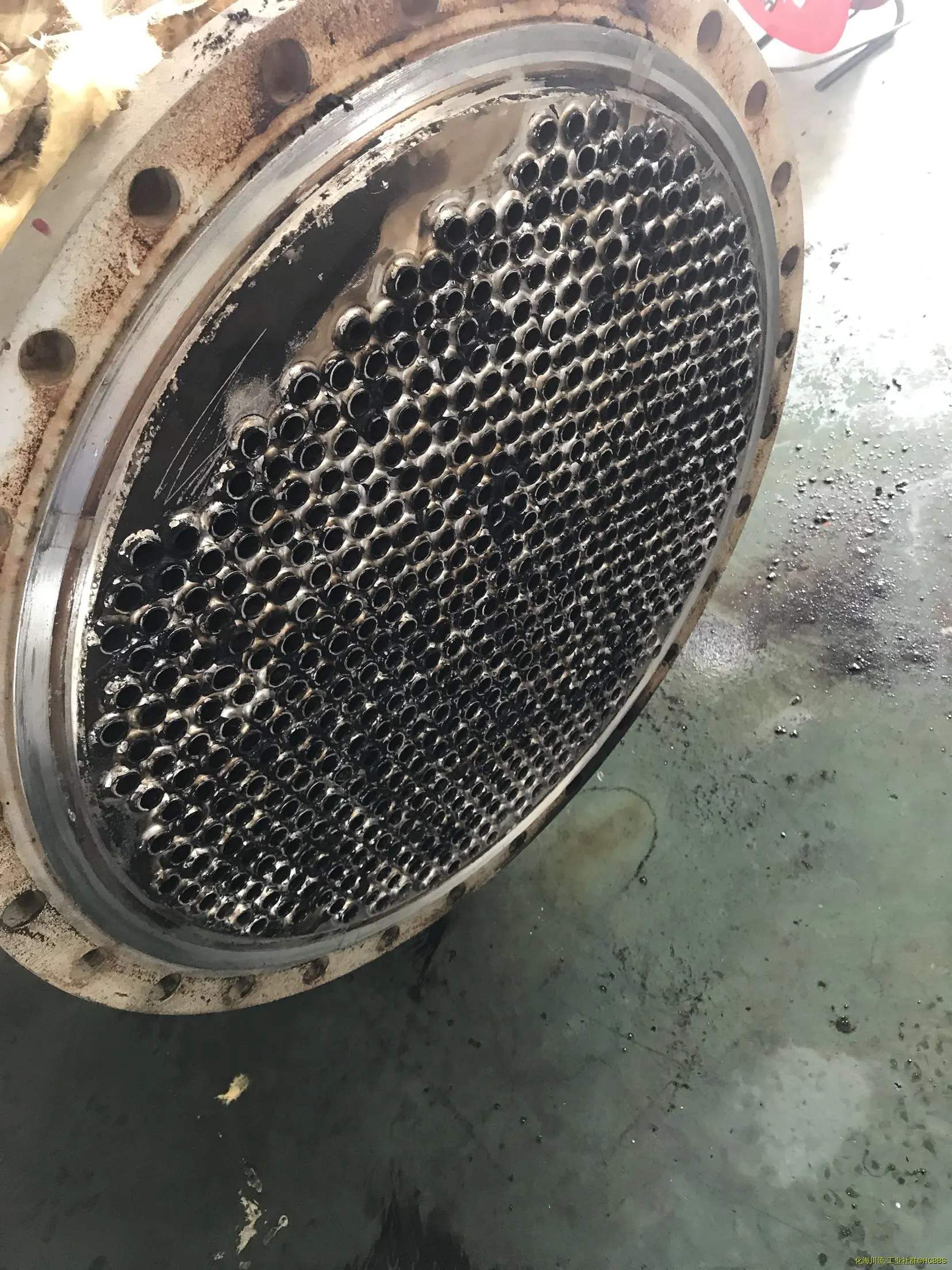

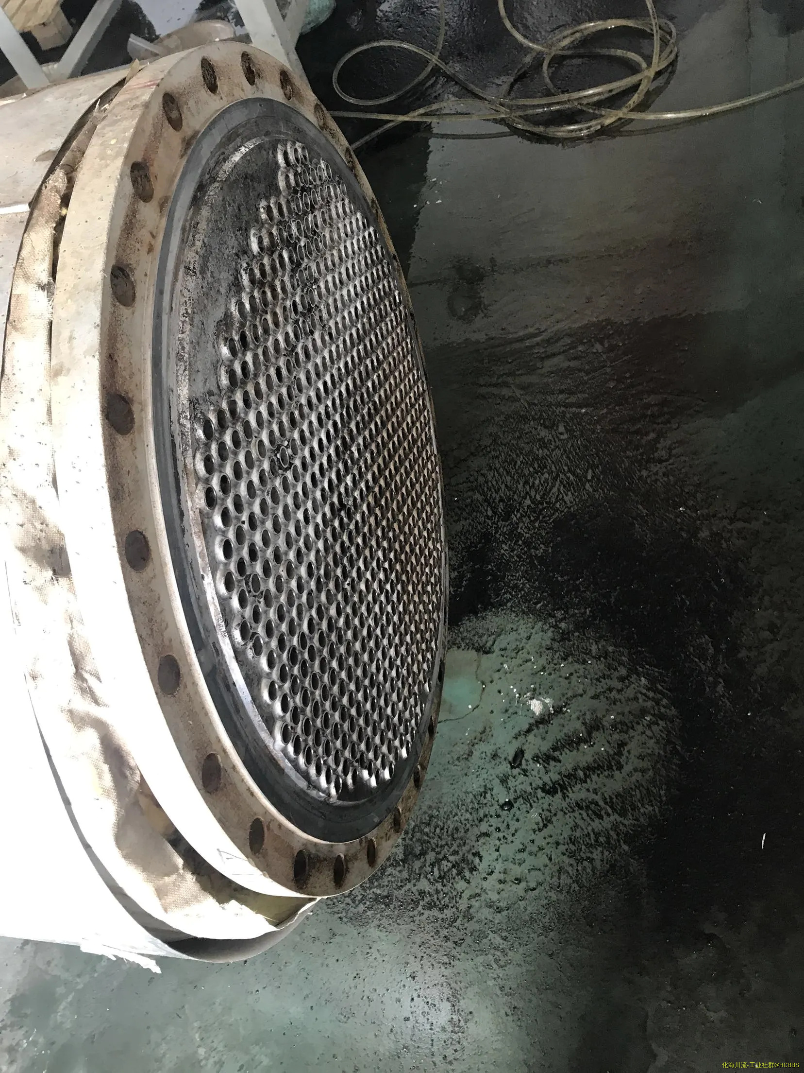

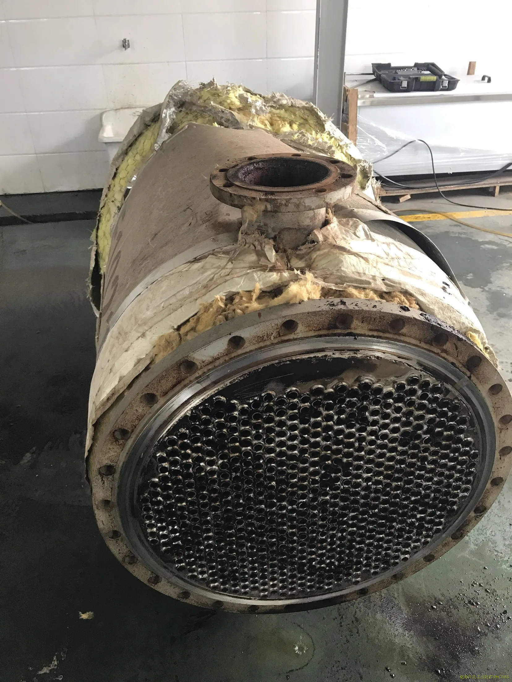

[讨论] 换热器堵死啦
1.2K |4
wy7254VIP会员 VIP会员 | 显示全部楼层 |阅读模式       最后访问IP山东省
用钻头钻过  但是不通
发表于 2018-6-18 11:02:11
B0SS + 5 发起议题
当前内容由会员用户名 wy7254 发布!权益归其或其声明的所有人所有 仅代表其个人观点, 仅供个人学习、研究之用。
wy7254楼主 VIP会员 VIP会员 | 显示全部楼层       最后访问IP山东省
高压水枪200公斤打不动
发表于 2018-6-18 13:24:33
海川副教授  |  头衔:  【海川活跃分子】
我们以前是壳程堵塞才是麻烦,你这个管程堵塞还是相对好弄,只能采用钻头钻,慢慢来,一根一根打通,然后用高压水枪冲洗残留部分。
发表于 2018-6-18 15:10:52
lflsedin + 6 热心助人
yibingchunVIP会员 VIP会员 | 显示全部楼层       最后访问IP辽宁省
加个热试试,
但记住,热状态绝对不能用水清洗哦,否则报废,你应该知道热胀冷缩的
发表于 2018-6-19 09:01:39
梦幻100 + 5 积极参与
十加一大于十一VIP会员 VIP会员 | 显示全部楼层       最后访问IP山东省
做设备清洗的有钻,带水冲洗的那种,得一根一根来
