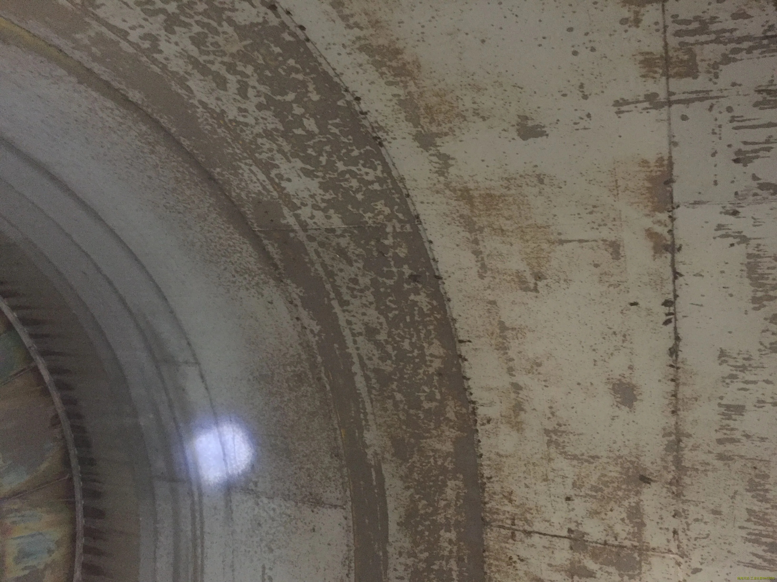

316L制作的罐,使用四年后内壁变成这个样子,正常吗?是什么原因?

铁离子污染吗!
发表于 2018-6-17 07:43:14
看颜色,不像。  详情 回复 发表于 2018-6-17 07:47
wuqitao0000 | 显示全部楼层       最后访问IP山东省
看颜色,不像。

储存的什么节质和工况?

氧化了

qq_  哈哈299299 发表于 2018-6-19 07:56
储存的什么节质和工况?
双氧水,常温常压
发表于 2018-6-20 17:31:04
齐可欣楼主 VIP会员 VIP会员 | 显示全部楼层       最后访问IP山东省
海川小学6年  |  头衔:  【过氧化氢】
确认吗?怎么解决这个问题?
发表于 2018-6-20 17:31:25
钝化处理好,就会好多了
发表于 2018-6-20 21:58:13
使用前,内壁钝化处理好,未处理的与双氧水接触,双氧水是强氧化剂,就会发黑
海川小学6年  |  头衔:  【过氧化氢】
已经发黑的可以处理吗
发表于 2018-6-21 11:35:02
dadadaxin008VIP会员 VIP会员 | 显示全部楼层       最后访问IP上海市
齐可欣 发表于 2018-6-21 11:35
已经发黑的可以处理吗
可以重新酸洗钝化的。
发表于 2018-6-21 11:47:22
