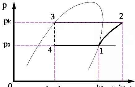

制冷系统—制冷参数之压焓图学*(8):下图为理论制冷循环压焓图,请分别说明4-1、1-2、2-3、3-4所代表的制冷循环中的过程。
蒸发、压缩、冷凝、节流
