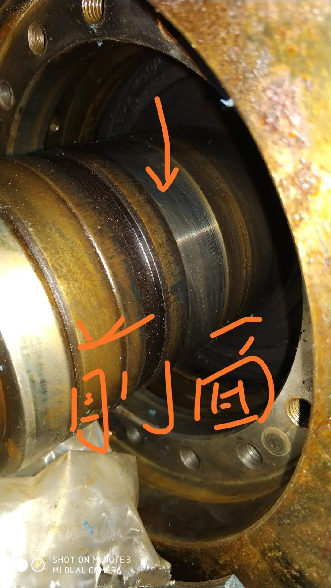

[讨论] 浮环密封轴偏蘑
2.8K |12
打工仔@VIP会员 VIP会员 | 显示全部楼层 |阅读模式       最后访问IP广东省
如果按正常磨损是整圈的还容易理解,现在的是某个位置磨损,这个怎么解释?轴与浮环配合间隙在正常范围。

mylhmusicVIP会员 VIP会员 | 显示全部楼层       最后访问IP广东省
轴弯了或者轴颈偏心

打工仔@楼主 VIP会员 VIP会员 | 显示全部楼层       最后访问IP广东省
mylhmusic 发表于 2018-6-14 20:15
轴弯了或者轴颈偏心
同侧的轴承震动也偏大。没有全部解体,也很难判断原因
运行时振动多大?

魏宏军VIP会员 VIP会员 | 显示全部楼层       最后访问IP内蒙古自治区
浮环密封间隙很小,尤其是内环间隙,一般为几丝,所以,一旦轴承安装和间隙出现问题,必定会对浮环密封造成影响。
mylhmusic 发表于 2018-6-15 12:06
运行时振动多大?
40-50之间。
麦田_OARS 发表于 2018-6-16 08:36
这是什么设备上的?
循环氢压缩机
最后发现是什么问题?

wystarVIP会员 永久VIP | 显示全部楼层       最后访问IP天津市
终身会员  |  头衔:  【高级工程师】
不知道设备是滑动轴承还是滚动轴承 另外也要关注设备平时的运行工况 振动是否异常
