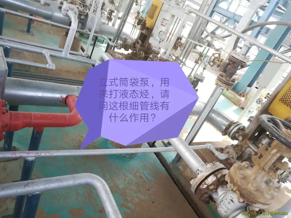

[讨论] 立式筒袋泵,请高人解疑!
2.2K |12
backcat666 | 显示全部楼层 |阅读模式       最后访问IP广东省
如图!谢谢!

发个泵的剖面图看看,不知道具体结构不好说。平常是常开的还是常闭的,如果常开的应是平衡管,如果常闭应该是排气的

这个泵没有平衡装置!

管径25左右,应该是开泵前排气用。

放空,灌泵排气管线,你打开阀门看看会不会结霜就知道了

排气管

排气管

是不是连接到入口的罐中了?
或者还有条线连接放空或者火炬之类的
就是泵启动前排气用的。

排空线,防止抽空

是排气用,去向是火炬

排气线    启泵运行正常后可用关掉

DN25的气相排放管的可能性较大~~~
