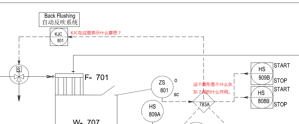

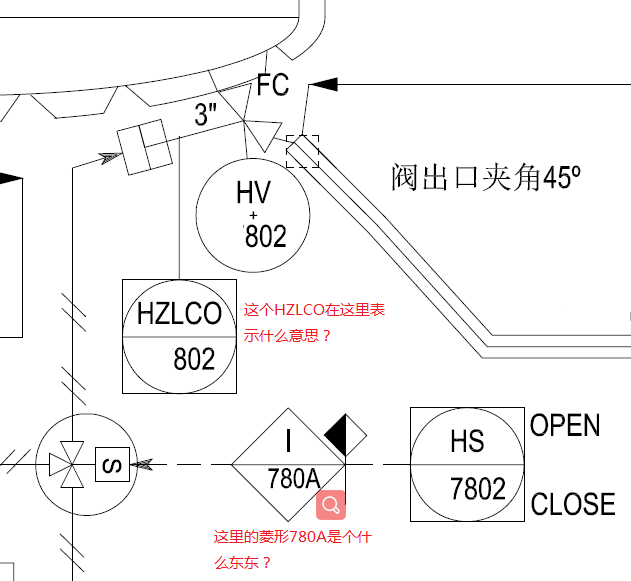

在看PID图,有几个不知道什么意思的东东,还请各位仪表大侠们给讲解下。万分感谢!!!

学一下HG/T 20505-2014 《过程测量与控制仪表的功能标志及图形符号》

有你真好_VIWK楼主 VIP会员 VIP会员 | 显示全部楼层       最后访问IP浙江省
看了这本书,但是KJC这几个字母组合不出来东西。
发表于 2018-6-12 16:33:06
z_wolfVIP会员 VIP会员 | 显示全部楼层       最后访问IP吉林省
菱形代表有逻辑关系

发表于 2018-6-13 11:50:10
KJC似乎是KIC笔误。
发表于 2018-6-13 12:26:15
z_wolf 发表于 2018-6-13 11:21
菱形代表有逻辑关系
菱形里面的数字是表示跟那个设备有逻辑?

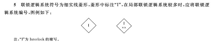

发表于 2018-6-13 13:32:16
有你真好_VIWK 发表于 2018-6-13 13:32
菱形里面的数字是表示跟那个设备有逻辑?
见图:

发表于 2018-6-14 10:22:14
hayoo112VIP会员 VIP会员 | 显示全部楼层       最后访问IP浙江省
HZLCO应该是阀门的开关阀位开关信号;其中H为跟随阀门编号,ZL为阀位,CO为关闭及开启
KJC为时序控制器,就是延时开关
