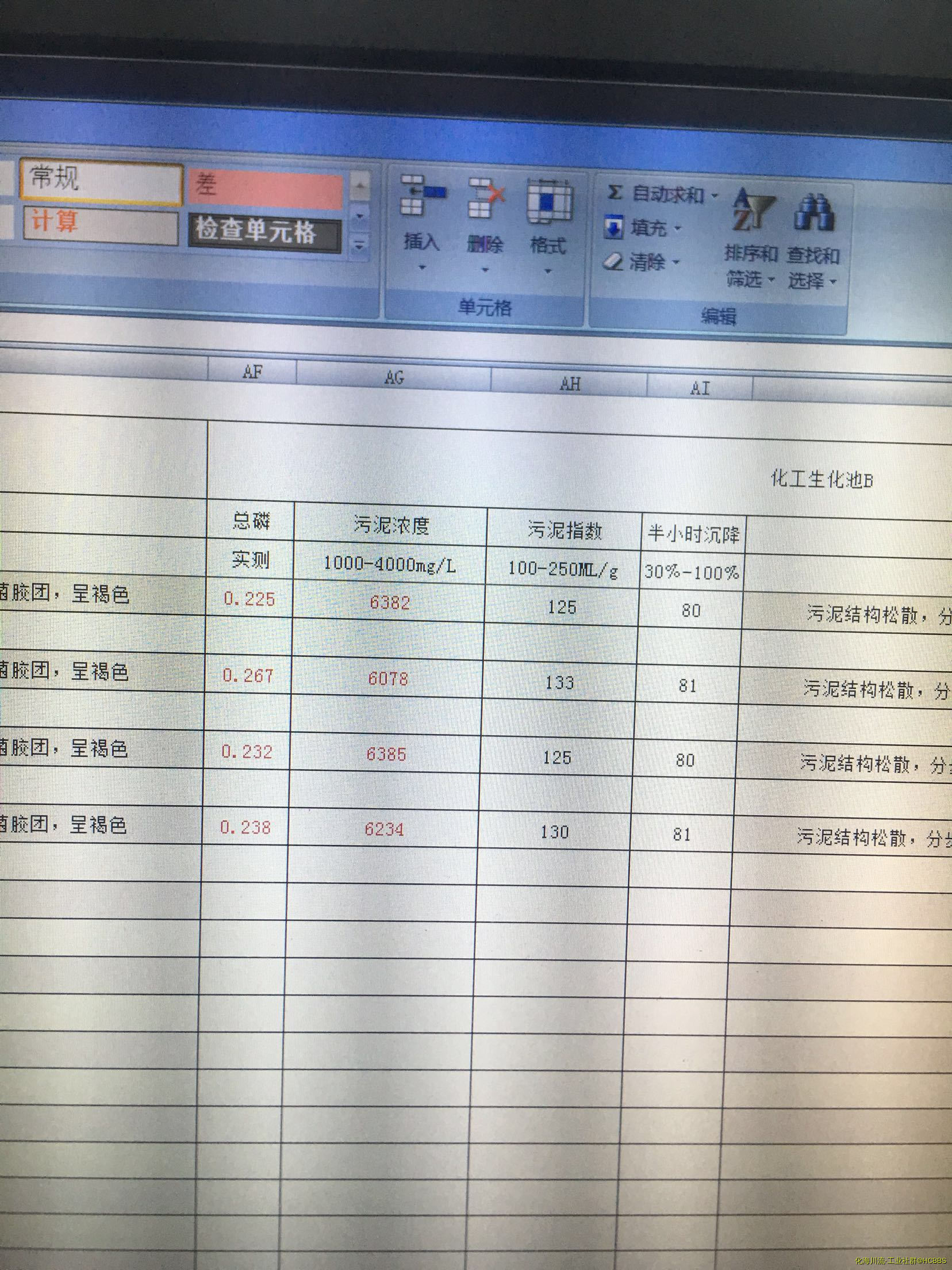

污泥浓度太高达到6g/l,如何快速降污泥浓度呢?如何尽量将失去活性的泥都排掉,求大神指点迷津

请问是什么工艺?日常不排剩余活性污泥吗?

A/O生化池,平时排泥的只是最近装置检修污泥浓度控制在较高水平(4g/l左右),但现在生化池鼓风机坏的多,溶解氧供应不上,想尽快把污泥浓度降下来,生化池可以直接排污不,哪位大神遇到过类似问题吗?

有污泥池的话,减少污泥回流量,把大部分污泥存到污泥池,然后可以试试用潜水泵直接抽出系统,这个我也没试过,一点拙见,有个问题是这类污泥属于危废,需要妥善处理。有不对之处,还请高人接着指点

污泥已经老化解絮了,沉降性比较差,二沉池出水带泥吗?建议加大排泥量,减少污泥回流量,待好氧池污泥浓度降到3000-4000mg/l时在根据污泥增殖情况进行调整,同时建议测一下DO

谢谢,已参照执行!
