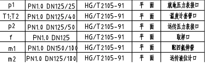

搪玻璃设备上的仪表管口采用活套法兰(见下图)。
想请教各位,仪表与管口法兰的连接安装有什么特别要求,还是象普通法兰管口一样安装吗?
仪表向设备提出的安装条件和普通法兰管口安装条件一样吗?

请参见:SH/T3104-2000 石油化工仪表安装设计规范,内有具体要求。

你这个是老设备吧?2105-91的规范早就作废了十来年了,现在的是205-2006了。现场的表能装上就行啊,

这个规范现在是2013版的了

谢谢。设备厂的规范标准版本写错了,应该是2006的了。以温度计为例,DN125/40是什么意思,40的法兰套在125的管子里?仪表接口还是与DN40的法兰连接吗?

我觉得应该是设备自带套管,设备口是125,套管接口是DN40的,或者是活套法兰口是DN40的,接仪表的口

遇到了同样的问题,仪表的连接法兰是否就是直接按搪玻璃设备预留的来确定,还是中间需要变径将其转换成仪表常用的连接法兰?如果按搪玻璃设备预留的来确定的话,仪表法兰也是按活套法兰定?(活套法兰和仪表本体怎么连接)

按照正常的钢制法兰来配即可。
如果比设备管口小,上面可以配一个搪玻璃变径法兰来过度。
