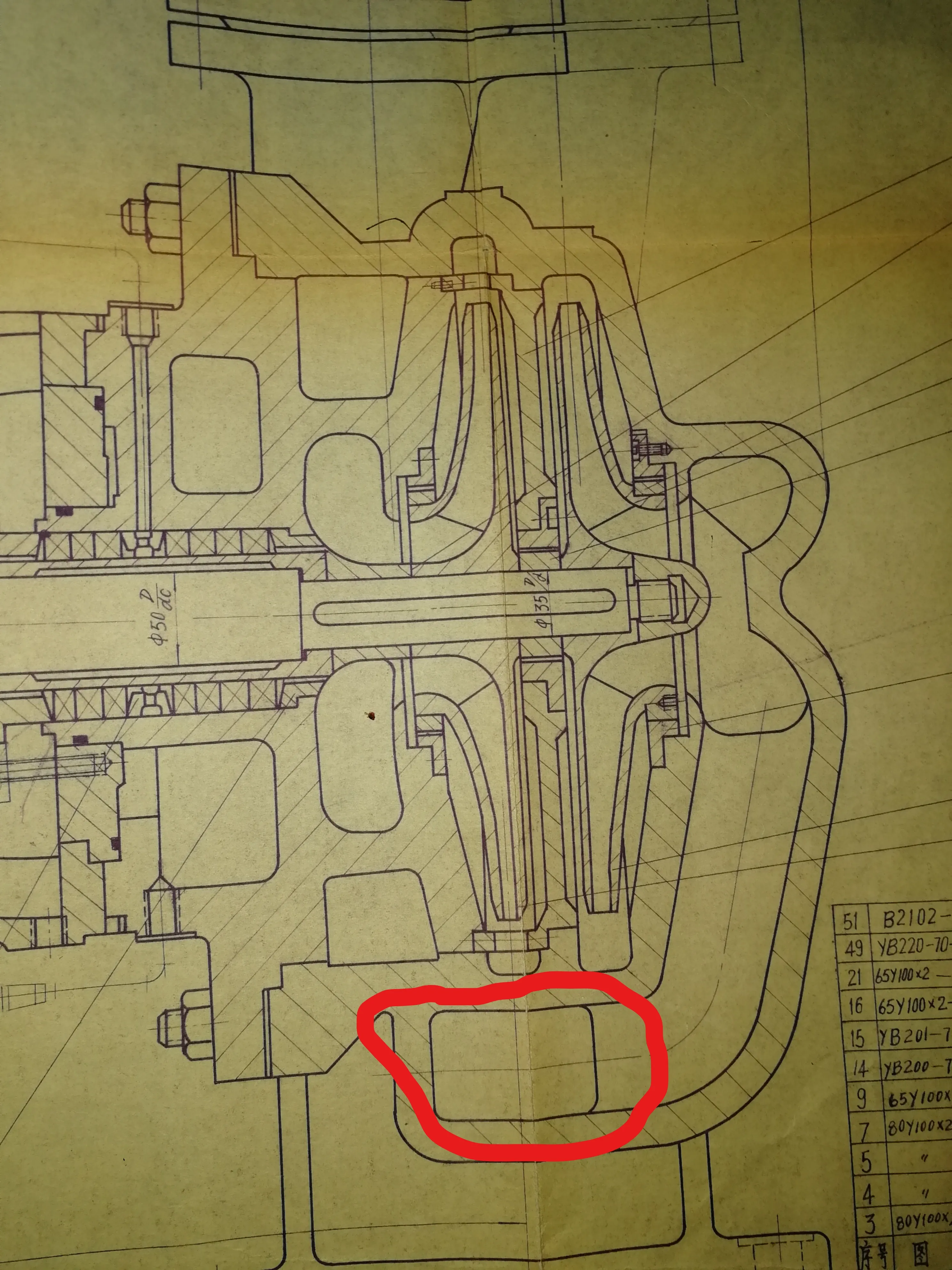

图为一AY离心泵装配图,对于此图有几个问题,希望得到解答。1.图中红线圈起来的地方是一级叶轮压出室出口吗?如果是的话,为什么截面是近似矩形而不是圆形的。
2.此泵的一级吸入室是半螺旋型,2级吸入室是什么类型的,图中看着像是环形吸入室不知对不对

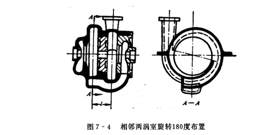

3.此泵属于相邻涡室旋转180度平衡径向力的类型吗?

Wolframs楼主 VIP会员 VIP会员 | 显示全部楼层       最后访问IP山东省
结构与这个是相似的,但为什么出口是矩形哪?

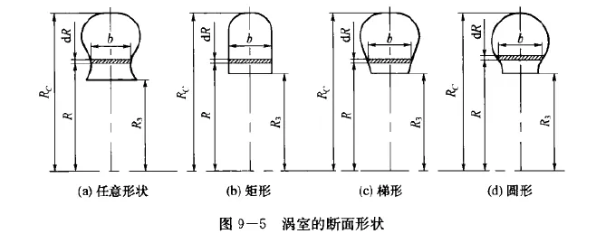

涡室的断面有很多种,断面形状对于效率的影响很小。
发表于 2018-5-31 15:15:24
对这个结构大概明白了,谢谢老师了  详情 回复 发表于 2018-5-31 15:50

此泵的一级吸入室是半螺旋型,二级吸入室是环形吸入室

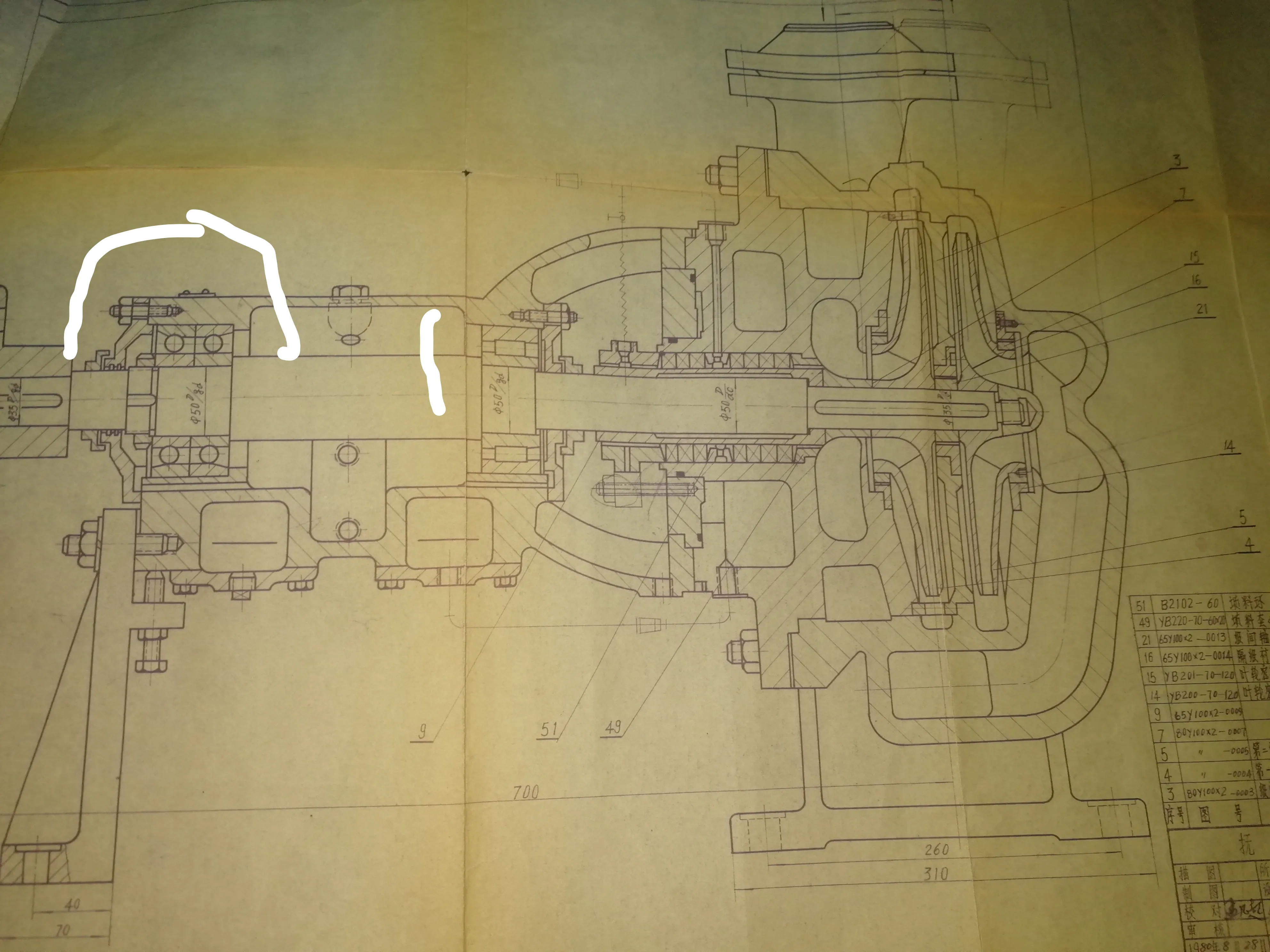

明白了,再问个问题, 在泵轴校核时,左边的两个轴承的受力点不同,右边一个轴承,一共三个轴承也就是三个支撑点,从材料力学角度说属于超静定结构,不考虑自重,受力如图,因为叶轮是径向力平衡的所以仅剩下一个力  详情 回复 发表于 2018-5-31 17:07

明白了,再问个问题, 在泵轴校核时,左边的两个轴承的受力点不同,右边一个轴承,一共三个轴承也就是三个支撑点,从材料力学角度说属于超静定结构,不考虑自重,受力如图,因为叶轮是径向力平衡的所以仅剩下一个力偶,力偶只能与力偶平衡,那么此时三个轴承有一个不受力,不知道哪里分析错了。请问老师这种结构的轴是如何校核的?

两个叶轮吸入口反向布置平衡了绝大部分轴向力,减小了一对角接触轴承的轴向负荷!
泵轴采用的是双支撑一端双向固定,另一端自由游动的设计形式;一对角接触轴承只能算作一个支撑点!

按照我的理解,一对角接触轴承是平衡轴向力的,我们叫固定端。
圆柱滚子是不受轴向力的,我们叫浮动端。径向力的话就是正常啦

嗯,成对角接触球轴承主要承受轴向力且要定位,圆柱滚子球轴承主要承受径向力,需留热膨胀间隙  详情 回复 发表于 2018-6-1 07:54

截面有很多种呢,常见的其实是扇形和矩形,圆形的很少吧

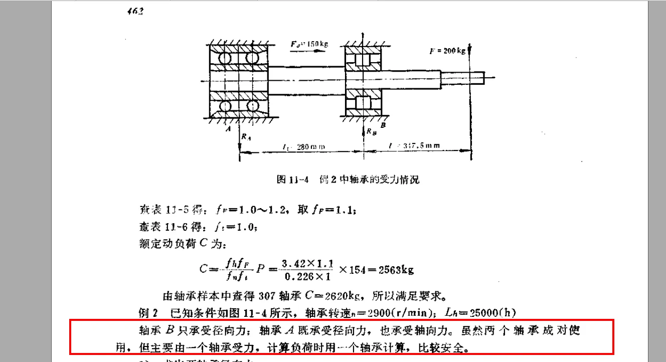

谢谢各位,今天在叶片泵设计手册上看到了关于3轴承支撑的泵轴支反力计算方法,如图
