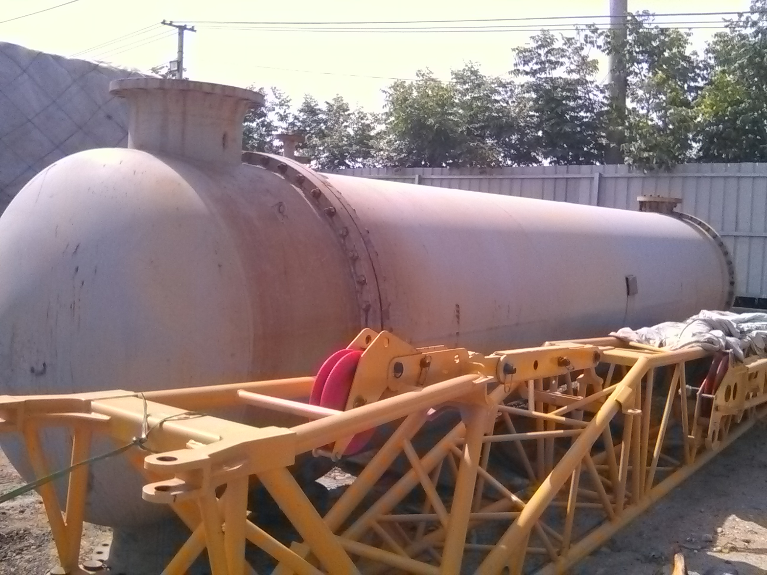

[求助] 专家看看这个丙烯换热凝汽器管材是什么材料

如题。

这个凝汽器里面的管子是SA556的还是其他材质的。

管程材质应该是16Mn+10#

我们用的是16MnIII+10#

在凝汽器后很可能氧含量不低,用304不锈钢合适

16MnIII+10#v 是啥意思。是管壳16Mn,管子10#的吗
发表于 2018-5-31 15:21:47
管板是锻件16MnIII,换热管是10#钢。  详情 回复 发表于 2018-6-2 08:41
ralf_greenVIP会员 VIP会员 | 显示全部楼层       最后访问IP吉林省
铭牌上写的不是q345r吗?

铭牌上好像是Q345R
发表于 2018-5-31 19:38:38
shinaijianVIP会员 VIP会员 | 显示全部楼层       最后访问IP江苏省
铭牌上管、壳程材料都是Q345R,换热管材料是碳钢10#或者20#可能性比较大。

同意10楼意见

壳程介质为丙烯,管程介质为水,壳程筒体和管程筒体及封头的材料为Q345R,换热管材质是20钢管的可能性比较大。 如果想准确知道换热管材料,可以找一下设计图纸看一下。还有一点儿就是换热管材料不能用GB/T8063的钢管。
