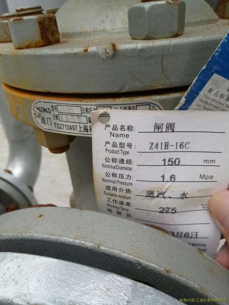

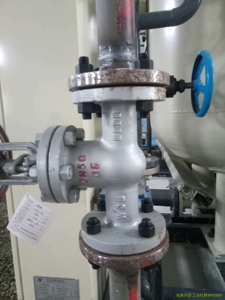

[讨论] 大家来找茬

制造标准、压力等级不一样,所以大小也不一样

这个肯定是法兰标准不一样。

压力等级不同

国标和美标?

标准选择问题。
发表于 2018-6-6 08:27:55
虽然规格型号相同,但是采用了不同的标准,比如一个是石化标,一个是化工标
发表于 2018-6-6 11:43:44

你这个球阀的法兰标准是机械部的法兰标准,正常情况下买家没有提要求的情况下,阀门的法兰都是按机械部的标准的生产的,还有现在做阀门的都会分体型的,如果你这个是中型的,法兰外圆,法兰厚度都会在机械部的标准情况下还要小些的

法兰的压力等级、材质、大小,还有厂家都有关系

压力等级不一样。

法兰标准不一样吧,化工部标准的法兰比机械部94标的外径大,厚度也不一样
专家来了,可否详细说一下

管道法兰与阀门的法兰厚度都不同,明显的公称压力不统一

说阀门压力等级不一样的是没有依据的。我们这边也发现一些阀门法兰对不上的情况,型号Z40H的闸阀没有问题,Z41H的就有问题,估计还是阀门制造的标准与管道阀门不一致。

阀门厂家采用的接口法兰标准等级比管道上面的法兰标准等级低;或者阀门厂家的法兰未采用标准法兰。

公称压力不同,小法兰螺孔没啥,大的你根本螺孔都对不上

dpclove21 发表于 2018-6-24 09:07
说阀门压力等级不一样的是没有依据的。我们这边也发现一些阀门法兰对不上的情况,型号Z40H的闸阀没有问题, ...
知道执行的什么标准码?
