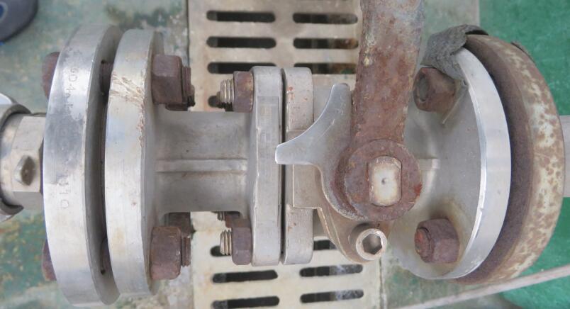

简介--大家谁知道图片中的法兰为什么会出现这种情况? 同样规格型号的法兰,大小不一样,厚度不一样,-登录查看全文

简介--压力等级不同-登录查看全文

简介--法兰选取标准是?-登录查看全文

简介--问阀门生产厂家 法兰走哪个标准的,对照下标准 量下尺寸 是否为合格品-登录查看全文

简介--肯定是法兰标准不一样。。-登录查看全文
发表于 2018-5-31 10:18:11
简介--有些厂家生产的法兰为了节能成本,公差已经超出了标准范围,比如说:外径-5,厚度-3 同种规格不同厂家生产的,如果公差不一样,就会造成这样的结果。 ...-登录查看全文

简介--球阀法兰标准肯定有问题。与原管道阀门不一致,属于选型或者节省材料而为之。-登录查看全文

简介--材质不一样也不一定合适,比如铁的和不锈钢的,公斤数不一样也可能有这种情况,厂家不一样也可能有这种情况-登录查看全文

简介--压力等级和法兰标准的问题-登录查看全文

简介--阀门的法兰选用标准和钢管配套的法兰选用标准是不是不一样?-登录查看全文

简介--球阀生产厂家的问题。属于减料型。可以对照标准看看。法兰直径和厚度都比标准尺寸要小。-登录查看全文

简介--没有规范? 厂家是不是有偷工减料的啊-登录查看全文

简介--法兰不锈钢,螺栓碳钢吧,都都生锈了-登录查看全文

简介--1.球阀法兰面与管道法兰不配套(应该是压力等级不同或者管径不一样引起)2.螺栓带的深度不够,部分未带满3.不锈钢法兰和碳钢法兰用用碳钢螺栓连接。4.右边法兰上有一个静电跨接吧,如果是的话,接的不规范,还有如果 ...-登录查看全文

简介--阀门的法兰用机械部的标准,管道法兰用化工部的标准,主要是采购时对标准没有要求造成的,或者是被供应商坑了-登录查看全文

简介--应该是阀门厂家的问题,之前也碰到过。-登录查看全文

简介--制造标准、压力等级不一样,所以大小也不一样-登录查看全文
