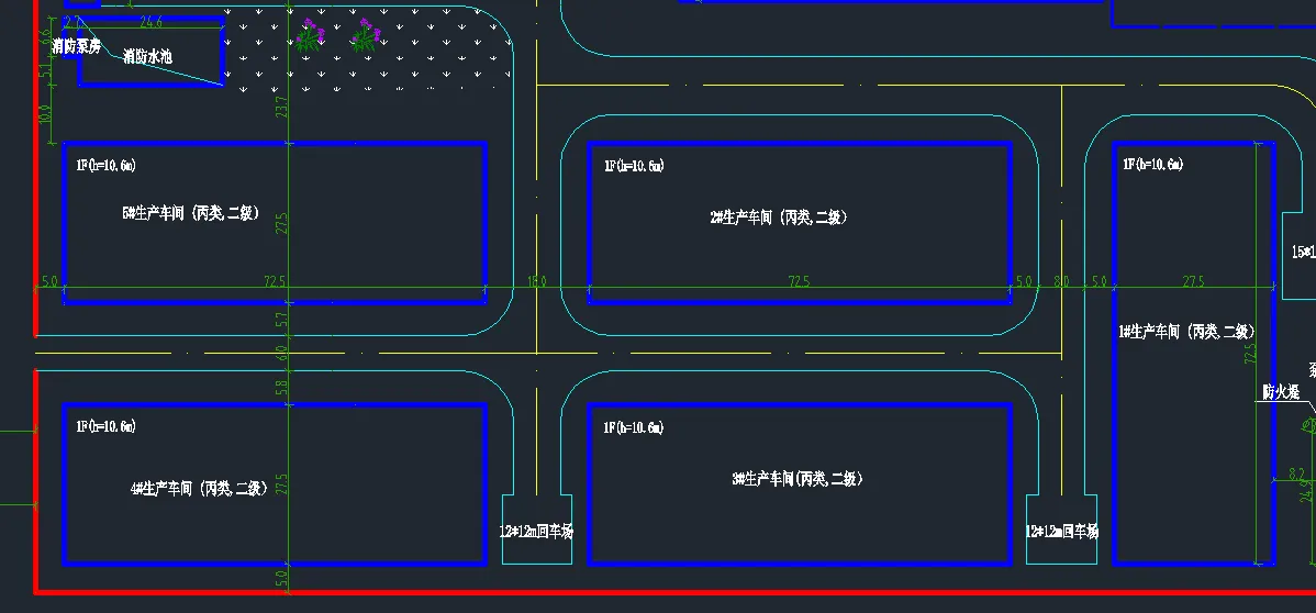

简介--我有个比较菜的问题请教大家,消规上室外消火栓的数量按照建筑物水量及保护半径150米进行计算,每个流量10-15,有个建筑物水量40,需要3-4个室外消火栓,建筑长200米,是不是这3个消火栓都得在150米半径范围内才算符合规范 就是这个图,红色圈是消火栓位置,感觉这个图上的布置,数量有点少,但能满足消火栓之间120米,数量也能满足建筑物水量。但这3个消火栓没有在150米范围内。谢谢各位-登录查看全文

简介--室外消火栓距建筑太近了吧,距着火点15米之内的都不能计算水量-登录查看全文

简介--你需要注意室外消火栓对应的是室外消防用水量,捏的消防用水40L/S是说的总的吧,你不能把室内消防用水算进去,另外室外消火栓需要距离建筑物5米外,距离路肩0.5-2m ...-登录查看全文

简介--先锋队 发表于 2018-5-31 10:32 你需要注意室外消火栓对应的是室外消防用水量,捏的消防用水40L/S是说的总的吧,你不能把室内消防用水算进 ... 40L/S是室外消防水量。消火栓距离建筑物5米,但是一般来讲,建筑物到路 ...-登录查看全文
发表于 2018-6-21 11:06:53
建筑物距离路边若是不到5米,你可以在路的另一侧布置室外消火栓,这个距离就是路的宽度加上路边缘距离建筑物的距离,这个距离就远远大于5m了。  详情 回复 发表于 2018-7-3 08:49

简介--xiaol72 发表于 2018-5-30 23:56 室外消火栓距建筑太近了吧,距着火点15米之内的都不能计算水量 如果15米以内的都不计算水量,那车间的任一点都可以看作是着火点的话,消火栓是不是需要距离车间至少15米 ...-登录查看全文
发表于 2018-6-21 11:08:13
也就是说,路与建筑物之间的消火栓,不能算作本建筑物可以使用的消火栓,但是可以算路对面建筑物可用的消火栓  详情 回复 发表于 2018-7-3 08:50

简介--lilyahk 发表于 2018-6-21 11:06 40L/S是室外消防水量。消火栓距离建筑物5米,但是一般来讲,建筑物到路边最多也就5米,有的甚至不足5米。 建筑物距离路边若是不到5米,你可以在路的另一侧布置室外消火栓,这个距离 ...-登录查看全文

简介--lilyahk 发表于 2018-6-21 11:08 如果15米以内的都不计算水量,那车间的任一点都可以看作是着火点的话,消火栓是不是需要距离车间至少15 ... 也就是说,路与建筑物之间的消火栓,不能算作本建筑物可以使用的消火栓, ...-登录查看全文

简介--先锋队 发表于 2018-7-3 08:49 建筑物距离路边若是不到5米,你可以在路的另一侧布置室外消火栓,这个距离就是路的宽度加上路边缘距离建 ... 在路的另一侧布置室外消火栓,如果路对面也有建筑物,对面建筑物的这个5米 ...-登录查看全文

简介--先锋队 发表于 2018-7-3 08:50 也就是说,路与建筑物之间的消火栓,不能算作本建筑物可以使用的消火栓,但是可以算路对面建筑物可用的消 ... 如上图,消火栓无论布置在路的哪一侧,距离路对面的建筑物都无法满足15米 ...-登录查看全文
发表于 2018-7-3 10:12:15
15m是说的甲乙丙类储罐罐壁,针对建筑物是说的5m,详见GB50974第7.3.1及第7.2.6  详情 回复 发表于 2018-7-4 09:26

简介--lilyahk 发表于 2018-7-3 10:12 如上图,消火栓无论布置在路的哪一侧,距离路对面的建筑物都无法满足15米 15m是说的甲乙丙类储罐罐壁,针对建筑物是说的5m,详见GB50974第7.3.1及第7.2.6 ...-登录查看全文
发表于 2018-7-4 09:26:47
你这个图我看不清标注,不过感觉消防水池水量不够,丙类建筑物的消防水用量还是相当大的  详情 回复 发表于 2018-7-4 09:28
