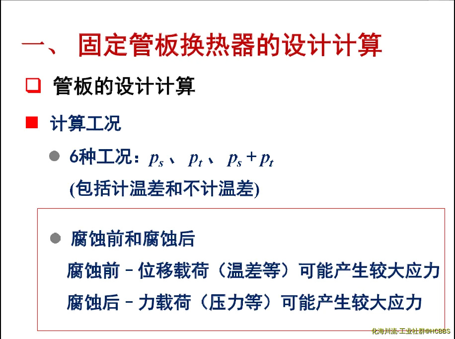

Leslie-Kim楼主 VIP会员 VIP会员 | 显示全部楼层       最后访问IP山西省
在SW6课件里找到秦叔经老师说的原因了,但是具体没看懂是什么意思,哪位高手给大概讲讲里面说的应力为何大? {7393A0BD-1385-4E43-8975-1A8861361FF3}.webp
发表于 2018-6-15 12:01:12
zhangjuhua + 5 积极参与
换热器不是很熟,从字面理解
未腐蚀前,管板等尺寸比腐蚀后的大,因为温差导致的变形不协调或位移载荷就更大,变形不协调或位移应力会产生应力
腐蚀后,管板变薄了,压力或外载荷导致的应力会比腐蚀前大,这个好理解
发表于 2018-6-18 00:55:29
Leslie-Kim + 2 深入讨论

niu591VIP会员 VIP会员 | 显示全部楼层       最后访问IP江苏省
腐蚀前后筒体、换热管总体轴向刚度是不一样的,所以要分别计算
发表于 2018-10-11 16:04:31

konday945VIP会员 VIP会员 | 显示全部楼层       最后访问IP江苏省
因为是固定管板换热器。轴向刚度的影响比较大。而影响轴向刚度的条件就是厚度。
发表于 2018-10-12 09:18:37
蓝天 + 5 鼓励新会员发言
举个最简单的例子,固定管板换热器,并不是厚度越厚越安全。厚度厚了反而计算通不过的情况比比皆是。
