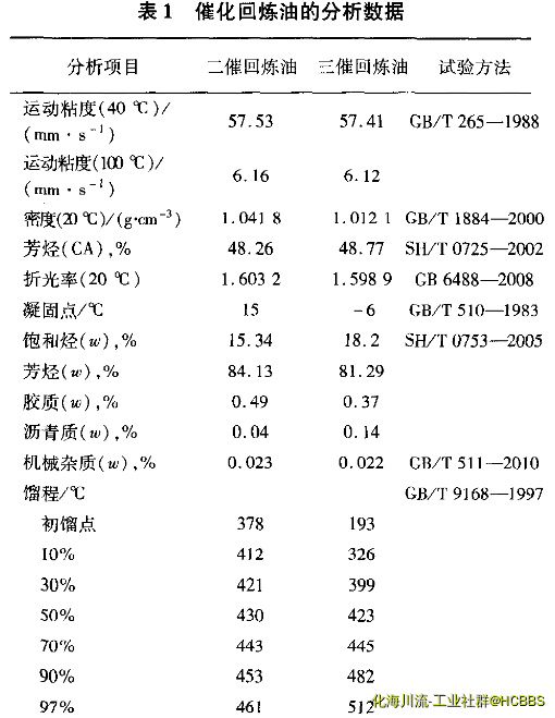

个人觉得回炼油的密度要比油浆轻,比原料油重,芳烃含量高,难以裂化,相对的生焦要比原料油大。

回炼油生焦大,回炼油和油浆相似都是原料裂化产物,而且是难于裂化的产物,如果再次回炼生焦趋势高于原油。
