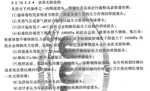

标准是最低要求,设计者提高检测要求是可以的。
发表于 2018-5-26 11:12:16
梦幻100 + 5 积极参与
符合固容规3.2.10.2.2.4条第9项。
发表于 2018-5-26 14:01:33
梦幻100 + 5 积极参与
设计者认为有必要..........
发表于 2018-5-27 14:49:02
梦幻100 + 5 积极参与
zxhslmVIP会员 VIP会员 | 显示全部楼层       最后访问IP河北省
HG/T20569-2013的5.0.6的规定。
