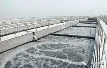

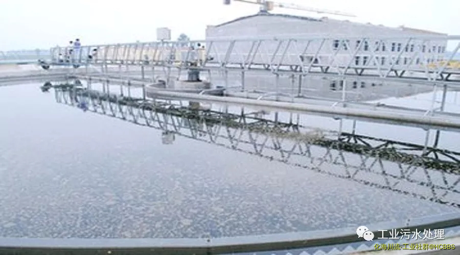

当生化系统出水经常出现细小悬浮颗粒流出的时候,在巡检二沉池的时候,我们能够发现二沉池出水中含有细小颗粒的流出,特别是颗粒流出二沉池溢流堰的瞬间能够清楚地观察到颗粒大小和数量。活性污泥在二沉池的沉降效果好坏直接关系到活性污泥对污水、废水的处理效果,今天我们就二沉池出水带泥问题原因进行分析。

4. 活性污泥在二沉池的沉降过程中出现反硝化现象时表现为浮泥
在实践中,我们往往会看到活性污泥因为自身沉降不佳的原因,导致出水富含活性污泥絮团漂出,此时的COD检测值往往非常高,特别容易导致出水超标,而活性污泥的反硝化现象恰恰会导致这种情况的发生。
活性污泥沉降到二沉池底的时候没有及时回流到曝气池,而活性污泥混合液离开曝气池时由于浓度过高且曝气严重不足,加之活性污泥混合液中富含氨氮、有机氮等,在好氧阶段发生硝化反应后,即可在二沉池发生反硝化。反硝化过程产生的气体夹带已沉降的活性污泥上浮,导致二沉池出水夹带活性污泥颗粒,就此导致出水夹带颗粒物质。为此,控制曝气池末端的DO值和加大二沉池活性污泥的回流速度是非常有必要的,这是应对二沉池发生活性污泥反硝化的有效控制手段。
