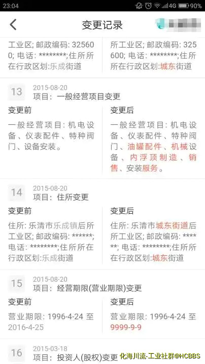

在化工厂做采购,对一些问题提出自己的看法和疑问:
1.经查询,浮顶的供应商于2015年8月份更改经营项目,其中增加了内浮顶制造、销售、安装服务。那么问题来了,这套内浮顶是何时生产并安装的?如果是2015年8月前生产并安装的,那就是无照经营了,情节严重甚至可以吊销营业执照。如果是2015年8月之后生产并安装的,那这个产品的质量是不是不合格?(我们公司只用固定顶储罐,所以不清楚内浮顶的产品使用年限是多少);

厂家的合规性是很重要的一环,一个15年才添加内浮顶制造销售这一项的单位,最大可能是以前没有生产过,如何保证这家单位掌握内浮顶生产上的技术、技巧来保证产品质量?当然这都是事后诸葛亮,这类问题赛科肯定考虑好了啊,我就引下这个问题来大家一起探讨下看能不能在以后的采购过程中消除这个隐患
你说的这方面确实也很重要。
