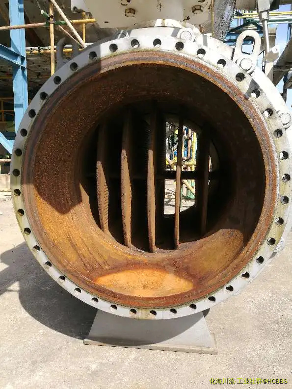

看到这个阀瓣的设计,知道为什么吗?
知道的清楚,没看过的了解一下吧!

疾风_DIWVVIP会员 VIP会员 | 显示全部楼层       最后访问IP吉林省
什么设备,干什么用的?
发表于 2018-5-24 11:16:43
xl楼主 VIP会员 VIP会员 | 显示全部楼层       最后访问IP浙江省
疾风_DIWV 发表于 2018-05-24 11:16
什么设备,干什么用的?
这是控制阀阀瓣

canyon | 显示全部楼层       最后访问IP四川省
除尘调节风压的么?
canyon 发表于 2018-05-24 12:16
除尘调节风压的么?
不是 在想一想

岩岩若孤松VIP会员 VIP会员 | 显示全部楼层       最后访问IP山东省
这样的阀瓣是做什么用的,好奇

free2003168VIP会员 VIP会员 | 显示全部楼层       最后访问IP江苏省
带过滤功能的?
岩岩若孤松 发表于 2018-05-24 16:57
这样的阀瓣是做什么用的,好奇
给海友们想一想的时间 到时候会说的 我相信应该有知道的

yeptahVIP会员 VIP会员 | 显示全部楼层       最后访问IP浙江省
海川初一  |  头衔:  【阀门工程师】
有点像百叶阀啊,但又不是百叶阀。看这个过流面,然后横向有孔眼,有点调节流量的作用;电动装置,看外形法兰有点像球阀的工作原理;图不全面,只能猜测啦!

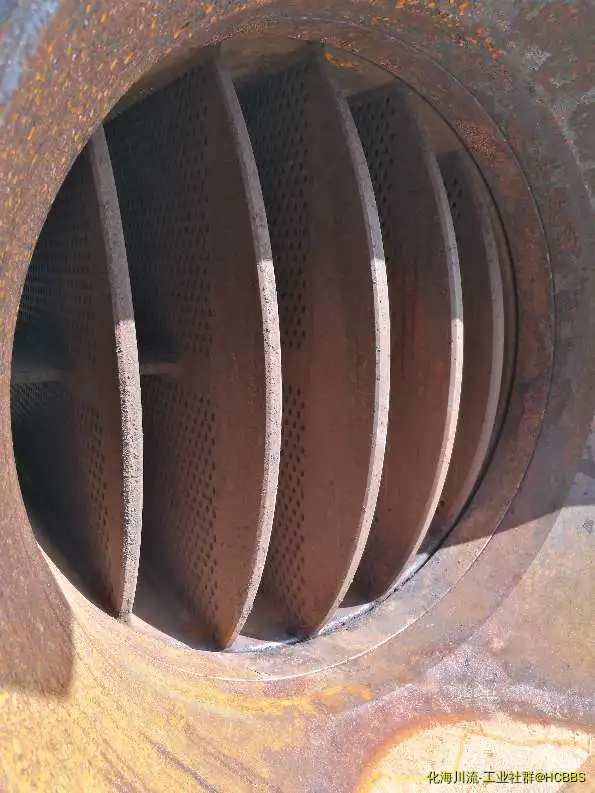

整个阀瓣已经全部照上去了 阀瓣上部就是执行机构了
发表于 2018-5-25 16:20:59
你分析的很全面了 是个球阀
阀瓣为什么有眼
海川初一  |  头衔:  【阀门工程师】
“阀瓣为什么有眼”---这个我猜测是一直保持最小流量! 另外一个可能就是管道介质杂,当过滤器用了;

难道是保证最小流量,或避免介质汽蚀的
这是一个压力调节控制阀,是个球阀,现在是打开状态,阀瓣中的孔眼是作用,主要是降噪。如果有不同的意见可以探讨。

那就说得通了,孔洞多次压降,确确实可以降低放空时的噪音,和摩托排气管一个样原理  详情 回复 发表于 2018-6-3 17:57

ZESTCVIP会员 VIP会员 | 显示全部楼层       最后访问IP亚太地区
LNG项目中有不少阀瓣带孔的,降噪是一方面,开启时也能减少降压带来的冲蚀。
