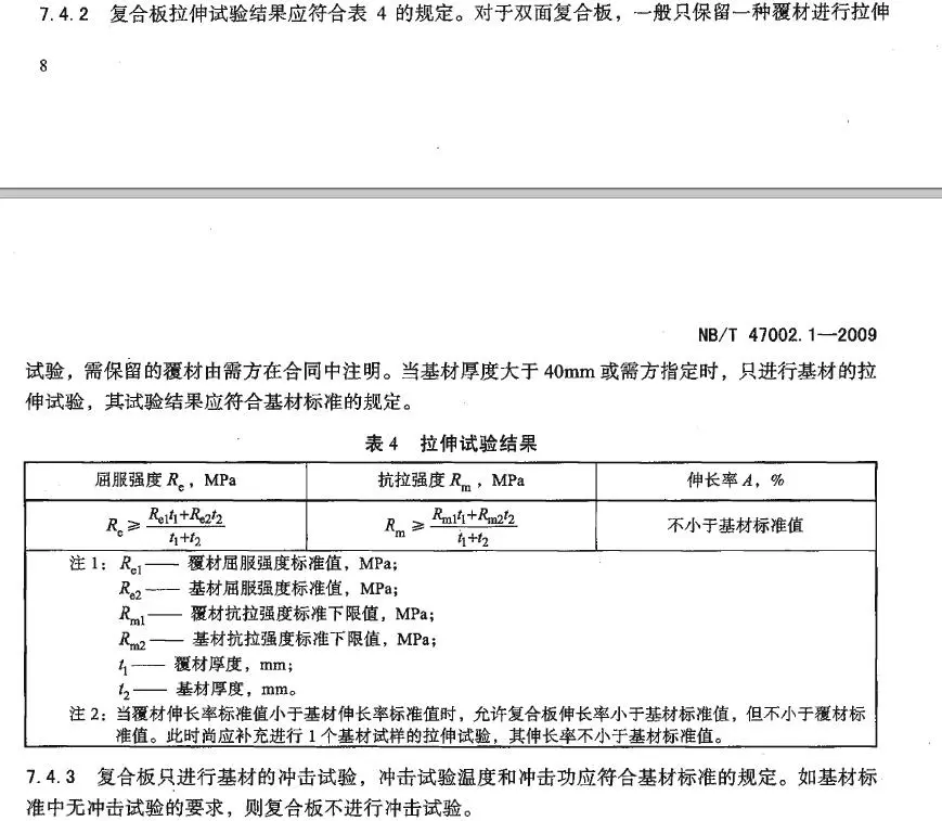

有一不锈钢复合板,材质:S31603+16MnDR, 厚度:δ3+14 ,基层材料16MnDR抗拉强度上限为620MPa,而复层材料抗拉强度没有上限要求。假如做全板拉伸的时候,抗拉强度做出来超过620MPa了,这算合格吗?

复合板的抗拉强度只复核基层的抗拉强度。

复合板一般不考虑覆层的强度,316也不可能有过高的抗拉强度,肯定是基层材料的问题了。

下面附图摘自复合钢板标准

appletnt楼主 VIP会员 VIP会员 | 显示全部楼层       最后访问IP上海市
zjq1962 发表于 2018-5-22 16:53
下面附图摘自复合钢板标准
这个公式只是提出了抗拉强度最小满足多少MPa,但是对基层有上限要求,而复合层没有上限要求的,怎么计算?问题还是我举出的例子那样,假如带复合层一起进行拉伸的话,抗拉强度超过基层材料的上限要求的,怎么判定?
还有前面的海友提到的S31603材料的抗拉强度,很容易就能超过600MPa。

楼主可以看下质保书上的Rm数值,基材和覆材各是多少,  详情 回复 发表于 2018-5-23 12:57

呵呵,是这样的,我们是在做恢复性能热处理的试验,遇到了这样的情况,经过热处理后,质保书上的数值已经没有参考意义了。而且,我纠结的就是全板拉伸的这种,如果是把复合层剥离掉就毫无疑义了。

呵呵,是这样的,我们是在做恢复性能热处理的试验,遇到了这样的情况,经过热处理后,质保书上的数值已经没 ...
复合钢板标准上用到的是复层和基层材料的Rm下限值,按材料标准公式计算的是复合板的Rm最小值,Rm大于620应该是合格的。再看质保书上基层材料的Rm值是否在合格范围内,如果再有怀疑那就只能基层单独做拉伸试验了。

我觉得只能多做几份试样了,测抗拉强度的把复层去掉,测复层强度和界面结合律的把复层的留着!

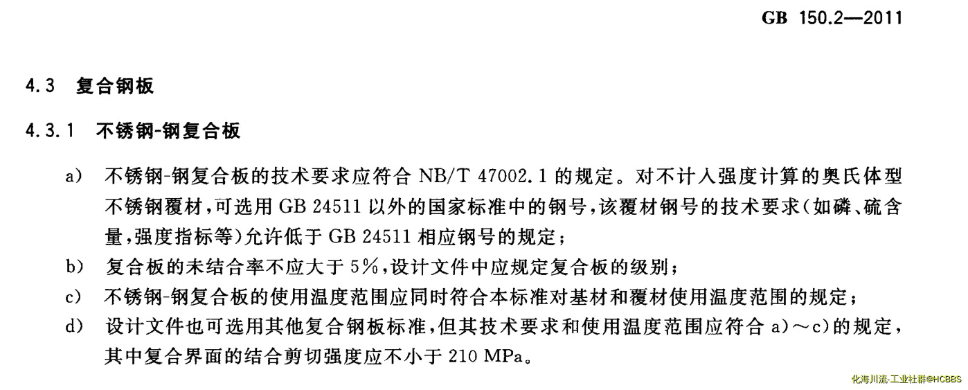

其实总厚度在20mm以下的复合板,遇到这样的问题很普遍。我们一般20mm以下的复合板,若覆层没有严格的晶间腐蚀要求,都是按照正火进行热处理,消应力退火仅仅保全了覆层耐腐蚀性能和结合面的应力消除,但是基层的各项性能都不是特别好。
想知道你们最后是怎么处理的?
