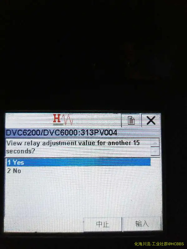

自动校验出来这个是什么?要怎样进行下去?

只是查看下放大器调整值嘛,看的时间有15秒倒计时,看你这个当前的值不需要调整,也可正常使用,不做放大器调整动作,按正常步骤走完行程校验即可

按no就行

双作用定位器放大器要调平衡
