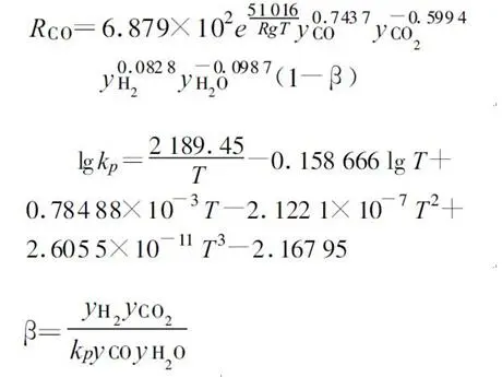

这个是幂律型吗?β值该怎么处理呢?
发表于 2018-5-21 14:58:18
β值该怎么在aspen中输入呢?还是不需要输入?
俺很笨呜呜 + 5 发起议题

海洋之心_TMOH楼主 VIP会员 VIP会员 | 显示全部楼层       最后访问IP陕西省
请各位前辈们不吝赐教,谢谢

首先这个公式和aspen自带的输入格式就不一致,就算知道了β,你也输入不了。
这种情况需要编程,把这个公式编辑成aspen自带的格式,再输入。
