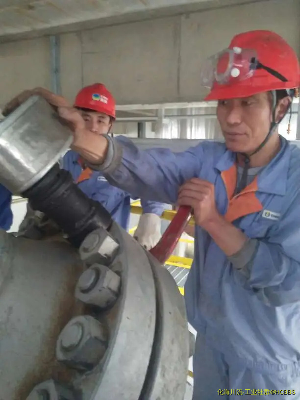

液压扳手使用技术参数

这个要根据你的密封材质和螺栓情况具体核算预紧力,然后按照扭矩对照表查到相应预紧力的扭矩,之后再对照表查扭矩对应的油压
