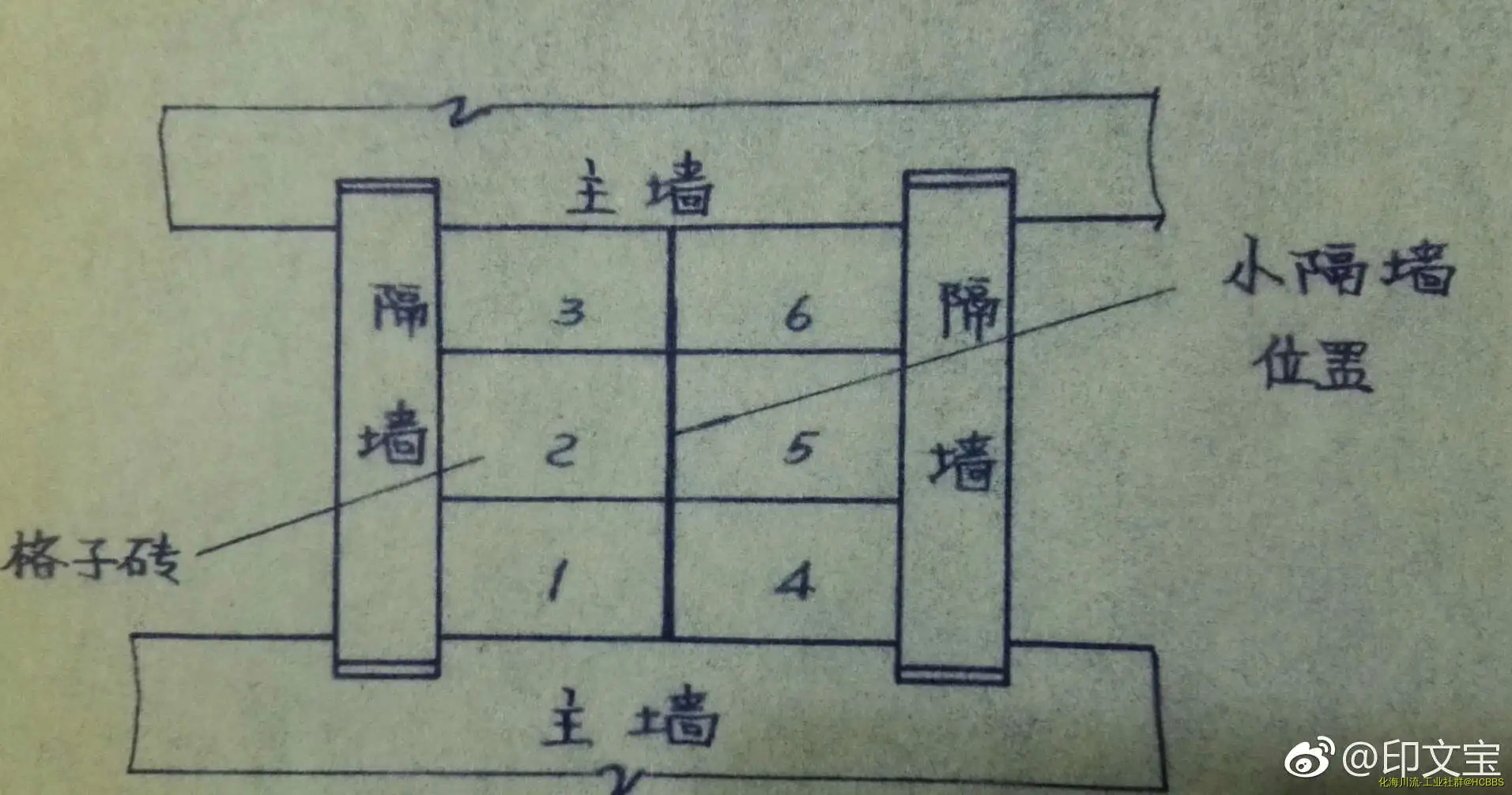

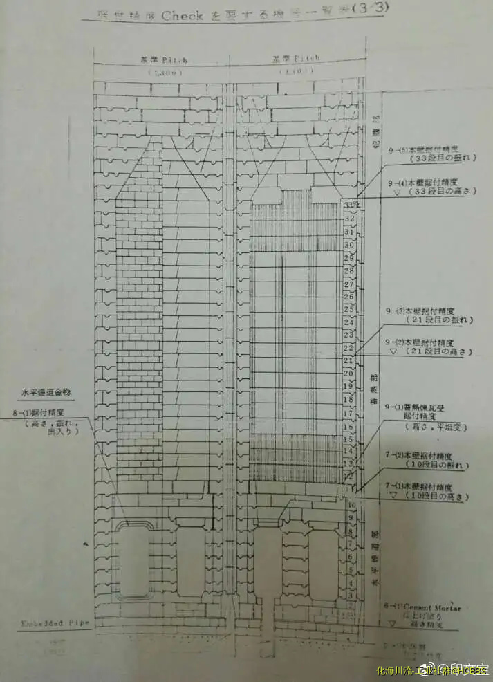

1、蓄热室分隔式焦炉的砌筑
蓄热室分隔式焦炉的分隔隔墙顶部属于隐蔽工程,容易将灰浆等杂物遗留在蓄热室内,因此建议蓄热室分隔隔墙与格子砖随炉体同时砌筑。砌筑时应采用吸尘设备保证蓄热室干净整洁。详细参考宝钢一期6米M型焦炉砌筑规范。
2、蓄热室分隔式焦炉压力调节
蓄热室分隔后,无法采用传统的蓄热室顶部压力测量方式生产,给焦炉压力制度的调节带来困难。可供测量的位置只有废气开闭器测压孔,但是该处气流处于湍流状态,压力不稳定且波动大。设计上应考虑在压力稳定处留设测压孔以代替传统的蓄顶测压点并建立测点压力与燃烧状态的相关性条件。
3、蓄热室分隔式焦炉设计结构
蓄热室分隔式焦炉的分隔墙不应与蓄热室单、主墙咬合,应考虑方便焦炉生产期间蓄热室部位更换格子砖等大修的需要。另外若分隔墙与单、主墙采用咬合结构,即使留设膨胀缝和滑动层,也势必造成焦炉烘炉膨胀期间将摩擦阻力传递给抵抗墙,如若有滑动不顺利情况发生,势必将对抵抗墙造成破坏。此外,焦炉蓄热室上部温度高膨胀比下部大,隔墙与、单主墙咬合易造成下部砌体开裂串漏,新日铁6M型焦炉的小烟道就发生过开裂串漏等情况。
