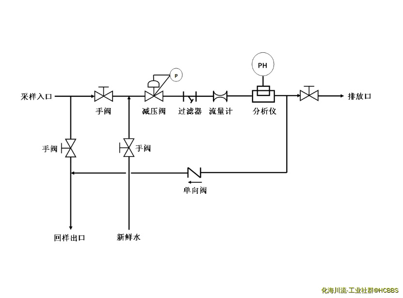

本装置有一台Mettler-Toledo_M400PH在线分析仪表,装置并没有进料,只是投用了相关的水循环流程,水为除氧水,PH值在7.8左右,但是开工以来,在线仪表的测量值一直在往下走,检查过相关的管道,也对实际水样进行现场测试,试纸显示PH基本在7左右,而仪表显示只有3.8不到!切断水样流程,用反冲洗水(新鲜水,PH在6.8左右)进行测试,发现测量值基本在此范围,而且比较稳定,没有发生下降趋势!
流程示意图如下:
问题:
1、为什么实测PH值与测量PH值差别这么大?
2、为什么在用反冲洗水时候,PH与实测值基本一样,而且比较稳定?
3、有什么办法处理吗?

从您提供的信息看,您的工艺介质应该是纯水(经过了严格脱离子处理的水),这种水的电导率极低,而您们订的pH测量系统是普通的pH测量系统,不是纯水pH测量系统,这样会造成测量值产生大 漂移。产生漂移的另一个原因是测量电极系统受到附近的杂散电磁信号影响。
我的反冲洗用的水可能就是工艺装置的一般的水,即市政的给水,电导率达到普通pH电极测量的范围,所以测量值又正常了。
梅特勒家应该有纯水测量应用的pH系统,一般由纯水用pH电极,纯水用的专用流通池组成,并且在安装时也有一定的技术特点。
如果选择不到梅特勒家的合适产品,横河,哈希,E+H,DKK 也都朋类似的产品。

不得不说,前辈的确是这个方面的专家! 您分析的原因,我昨天也从供应商那里了解到了,和你说的相差不大! 即:现在的工况和水并不是在线表所适用的环境,特别是在水质方面,供货商非常肯定的告诉我,现在趋势往下  详情 回复 发表于 2018-5-16 20:47

不得不说,前辈的确是这个方面的专家!
即:现在的工况和水并不是在线表所适用的环境,特别是在水质方面,供货商非常肯定的告诉我,现在趋势往下走,恰恰说明了他们仪表的正确性,因为在使用新鲜水做标定时候,仪表使用正常!
再次表示感谢,有的时候一语惊醒梦中人,供货商一句你们除氧水电导率多少,我就明白了整个事件的来龙去脉,也坚定了我的一些想法!
