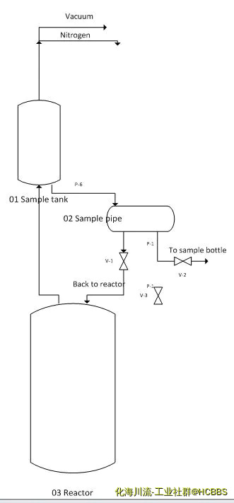

大家有没有遇到过含有一定固体(盐)类的物料,取样时如何避免固体杜塞取样管又能尽量不取到固体?
加氢釜上我们在取样口内部加金属烧结过滤网,但是这个用来过滤盐的话比较容易堵
有没有什么好的设计可以规避?
在网上看到一个这样的设计
1) 先利用真空将物料抽出来,01位置比02位置略高,液体样品抽到一定液位后,利用位差,物料从01到02;
2)关闭01到02阀门
3)01内物料急啊氮气回流至反应釜,
4) 02物料冷却后取样,取样结束打开01至02阀门,02至03阀门,利用氮气压力回流至反应釜;
大家帮忙看看这样对物料中含有盐的取样是否合适?
