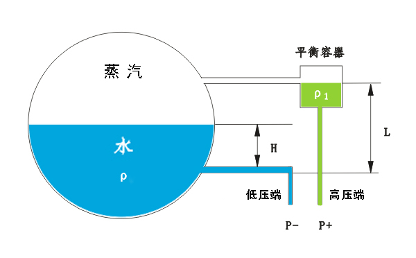

请问各位,我要问的问题比较多,分布来问:关于高加液位测量,我们厂用的是差压式液位计,高压侧为蒸汽,低压侧为水,DCS中量程设置4MA为满水位,20MA为0.请问:1、此差压计在当初安装的时候是怎么调试的,如何迁移和设置量程的。是否是在低压侧加压,加到最大压力,然后设为4MA?在说明书中,我看到安装规范为高压侧为水,低压侧为蒸汽,在这边是高压侧为蒸汽,低压侧为水,这种安装是否可以?2、关于汽包水位变送器校验问题,我们这边用的是数字压力表进行校验的,是否需要将数字压力表上面调整至MM水柱的模式进行校验?汽包水位的量程设置是不是也和高加这些液位计的设置方法一样?

汽包液位测量的差压变送器的安装和化工这块是反的,因此汽包是气相接正压室。不过这都没什么影响,无非是正、负迁移而已。电流是不能去设置的。始终是4--20mA对应0--100%或者100--0%。
1、你们锅筒的取压方式,见图,
2、由图可知:
   差压△P=P+-P-=ρ1gL-ρgH
   变换得到液位H的测量方程,即H=Lρ1/ρ-△P/(ρg)
   低中压锅筒液位测量,密度ρ、ρ1作为定值常数看待,则测量方程简化为H=b-k△P
3、由于b、k为正值常数,故由方程可知:
   差压△P值越大,液位值H越小,
   差压△P值越小,液位值H越大,
4、差压计的这种取压方法,常常称为“正接反测法”,,,即让差压计,始终为正方向受压。

5、迁移,都是老古董的概念喽,尸臭不堪挖~~~~~
   而今锅筒上用的,几乎都是智能变送器。
   而智能变送器呢,
   一是它支持直接设置4mA对应的差压值和20mA对应的差压值呀,这俩值一设呢,万事大吉,没必要理球啥的迁移量喽
   二是它会自动根据差压值和电流值对应关系,给你换算出工作量程的百分比,,,有些表,还支持换算成米数哈

6、差压计校验,按kPa校即可。
   计量上的标准压力单位mH2O,有严格物理定义的,它的那个m,和你锅筒里的水的米数,也不是相等关系。
7、锅筒上液位值的校准,也没必要根据测量方程,去弄清ρ、ρ1、g,进行计算,
   这上面玩计算的,多是蠢才杂碎瓜屁人,缘木求鱼
      胡球算,远远不如测一遍,玩得准!—— 放一锅水,记录下工作量程下差压计的示数,又准又简单。
    H=0时,记录下差压计的示数,拿这个值作为4mA或者20mA的对应值
    H=X米,即工作量程上限时,记录下差压计的示数,拿这个值作为20mA或者4mA的对应值

各位,能不能这样理解?这种接法的,就是高压侧的液柱所引起的压力是固定的,低压侧的液柱会随着水位的上升压力也会上升,这样,高低压侧的差压就会减小,也就表示水位的上升。如果调试的时候,就是将高低压侧脱开,两侧都灌满水,然后将这个差压值设为20ma,再将4ma设为0,最后在dcs里面设置一下量程就好了。
