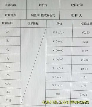

所谓的荒煤气就是指的焦化厂和兰炭厂的尾气,好多地方叫净煤气,感觉误导大家,
1、荒煤气送入压缩机工段净化问题(酚氨,COD,杂质,重油,煤气水)
2、荒煤气饱和水的冷凝问题
3、压缩工段机组搭配问题,鼓风机,螺杆压缩机,离心压缩机,往复压缩机等的自由组合
4、解析气送入脱硫之后燃料气带水问题
