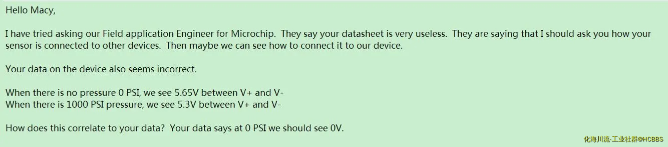

[讨论] 卖给老外一个压力变送器,问我怎么接线,小白啥也不懂啊,希望各位**帮帮忙,非常感谢

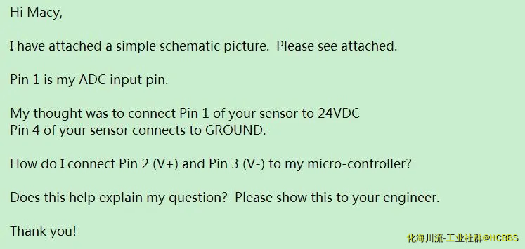

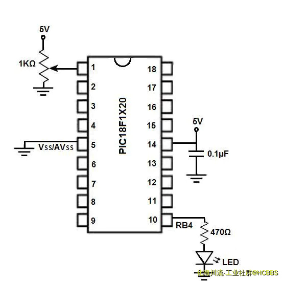

1接24vdc,4接地,2和3怎么接到变送器上

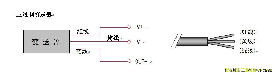

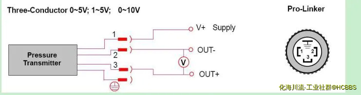

1接24v,2接24v-和信号负,3接信号正。
发表于 2018-5-8 18:59:54
zhengjiewhutVIP会员 VIP会员 | 显示全部楼层       最后访问IP湖北省
3楼接法应该对的,24v电源负端和信号负端共用一根线
但是老外的问题就尴尬了,0psi时输出电压怎么不是0v

这是三线制变送器的接线,让电源与信号输出共地就得了,其他没什么特别的。
那个老外估计是个年轻的人,从来没见过三线制表接线是什么样子。

这是一个三线制变送器,信号负和电源负公用,一般变送器是1-5v,通关变送器内部转换成4-20ma输出
