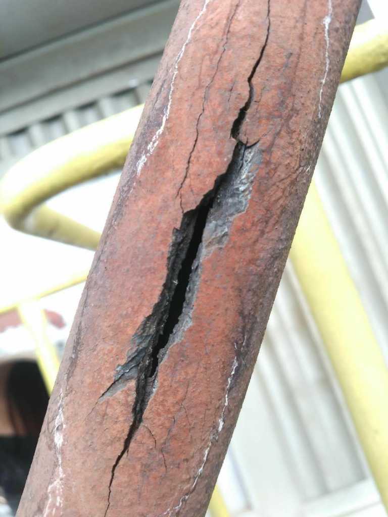

[讨论] 各位看看这种爆管属于什么原因

锅炉屏过管道最下方

材质劣化,脆性开裂

willansonVIP会员 VIP会员 | 显示全部楼层       最后访问IP四川省
看看选材是否合理,然后再看下操作参数是否超过了设计

lovelife1997VIP会员 VIP会员 | 显示全部楼层       最后访问IP陕西省
看颜色好像是超温所致!

选材不合理或者超过设计负荷运转造成的

lovelife1997 发表于 2018-05-08 09:23
看颜色好像是超温所致!
超温就碳化油漆了

灰尘007 发表于 2018-5-8 11:59
超温就碳化油漆了
图片里的管子压根就没有做喷漆防腐处理吧?所谓的红色是长期氧化所致吧?至于什么原因,谁发的图片心理是最清楚的,这样大的伤,不是一天短期可以成行的,多问问岗位每个班巡检的人,综合起来应该可以找到破裂原因。前提是他们愿意讲,而不是好心讲了时候被追究责任?

应该是脆性断裂,不知道工况,不好判断。建议从石墨化、应力腐蚀等方向考虑。

高温下材质劣化,表面高温氧化

roy135VIP会员 VIP会员 | 显示全部楼层       最后访问IP浙江省
从管子的断口来看,未发生塑性变形,属于脆性断裂,应该考虑是否存在温度的急冷急热或者介质中是否含有氢气产生氢脆。

zxhslmVIP会员 VIP会员 | 显示全部楼层       最后访问IP河北省
不知道此管道内介质是否有温度或压力交变的过程,管道应力难以消除,可能是产生爆裂的原因。真心想知道真正的原因是什么,期待结果。
