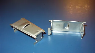

这是什么种类浮阀?

改良的浮法阀塔吧

长方形浮阀,我们精馏塔提馏段的板式上就用这种浮阀。

简称条形浮阀塔盘

BDH吧,好像是苏尔寿的

导向浮阀

苏尔寿的高效浮阀塔盘,我们焦化分馏塔就是这种塔盘

标准的导向浮法呀!

气体塔内的塔板上用的浮阀,一个塔里应该有很多层,根据工艺要求。

sulzer 的BDH浮阀,这块浮阀只是条形浮阀,没有导向作用,导向浮阀会在阀片上开小孔!
图二才是具有导向作用的
