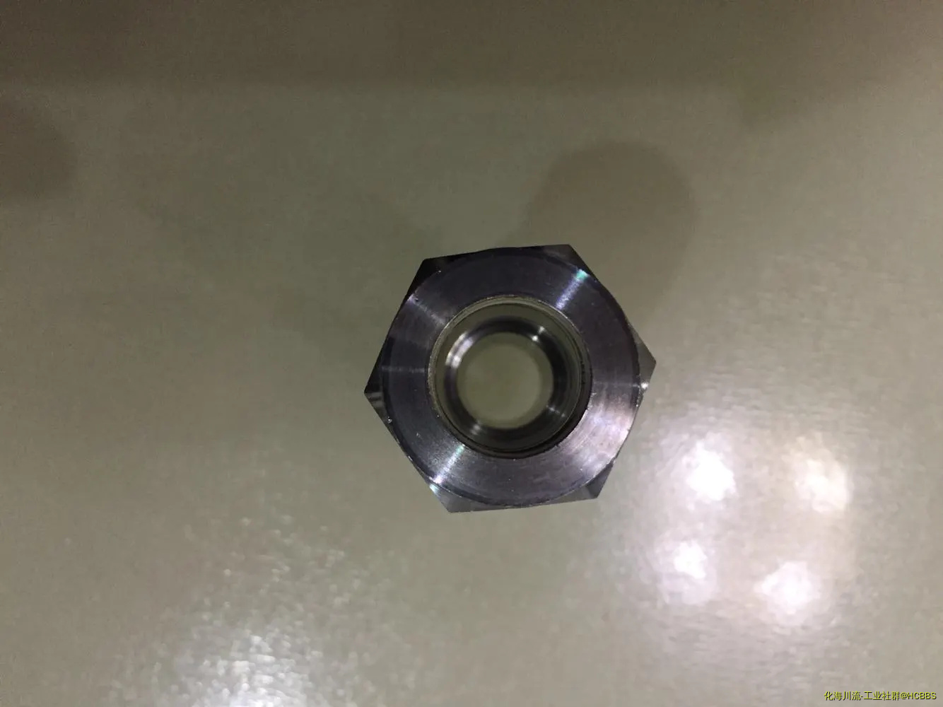

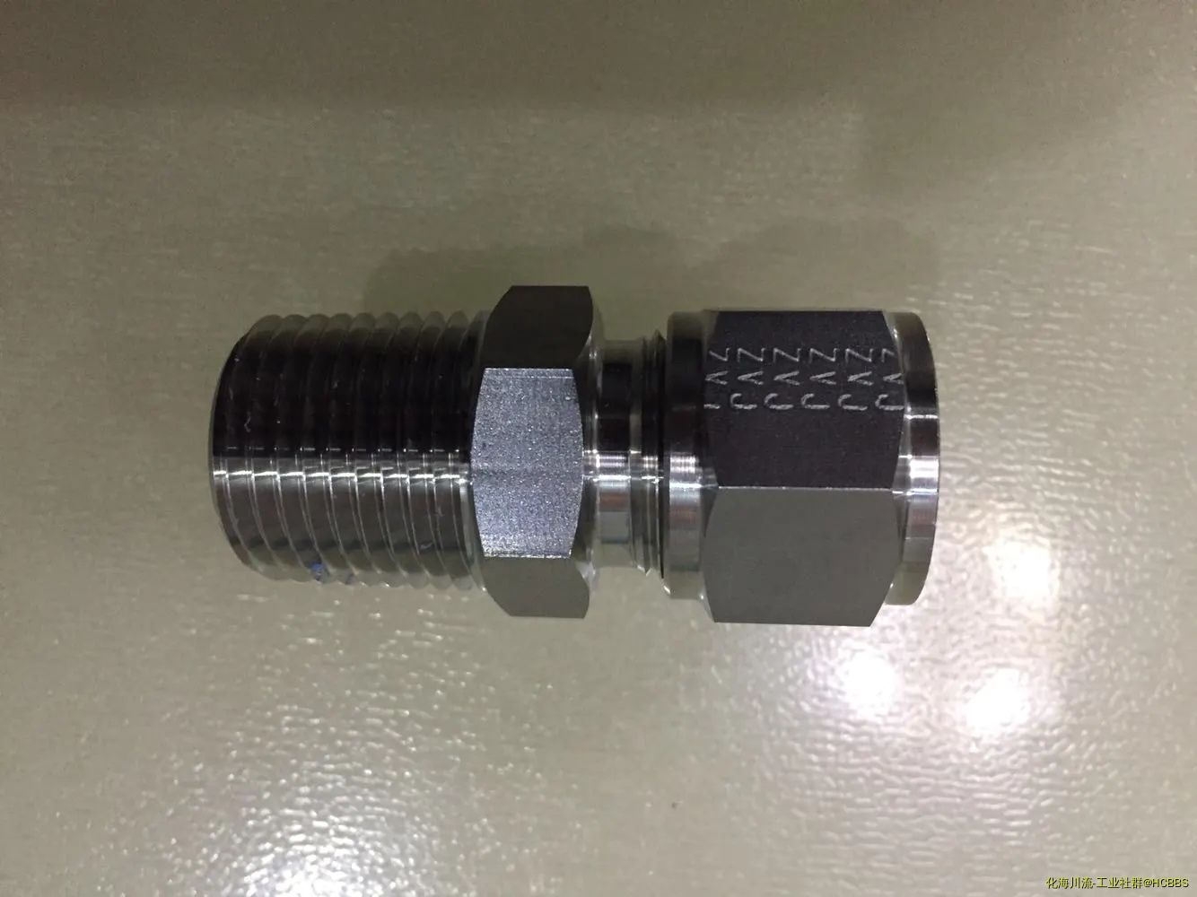

[讨论] 各位,采购不锈钢卡套接头应该怎么填写 1:管子直径/牙口直径吗? 12mm/NPT1/2吗?

1/2NPT-φ12不锈钢卡套终端接头

厂家都有手册,比如世伟洛克接头手册,看手册填型号,另外楼上说的不对,NPT分阳螺纹和阴螺纹的

1/2NPT(阳螺纹)-φ12  卡套终端接头

楼上这种情况,一般写作:
卡套螺纹终端接头:材质:316S.S.(或者其他);规格:1/2"NPT(M)-12mmOD;
另外,如果用材料代码表示,就简单而准确了。
在通用材料编码系统里,该材料的代码是:
CEC057
