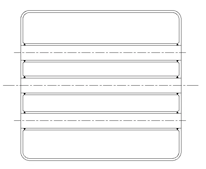

看过一种管壳式换热器的图纸见附图 , 其中的部分换热管两端均采用内孔焊 , 换热器壳体也没有人孔可以进入 。如果是一端采用内孔焊还可以理解,两端都是内孔焊,制造组装的顺序是怎样的以及如何对管接头进行无损检测的呢?

内孔焊,有专门的焊接机器的。

两端都是内孔焊,从制造工艺角度来说,根本实现不了。

两端都是内孔焊,制造工艺大致如下:先把左管板立起,固定好,然后依次焊每一根换热管(注意:焊接每一根换热管时,要保证换热管与管板的垂直度,最好制做一个工装,该工装为20毫米厚的圆板,圆板上换热管孔与管板上的孔配钻,孔的大小按一般管板上换热管孔大小),待所有换热管的一端焊接完毕,把工装退下,再把另一端管板试装,经过检查,符合要求,再把右管板挪开,把壳程筒体与左管板对接点焊固定,然后再对接右管板,通过内孔焊专用设备,焊接右管板的各换热管焊接接头。本人在公司专业搞压力容器工艺,不知我对该换热器编制的工艺如何,请高手斧正。

内控焊换热器最后焊右管板,已点焊上筒体,怎么焊右管板与换热管啊,并且怎么检查啊,我没接触过内控焊设备,望指教,谢谢!
